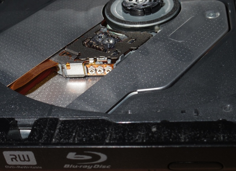

Predpokladám, že okrem prevodníkov má veľký vplyv na zvuk aj typ laseru, ten univerzálny bude asi horší...?
bedo
Založený: 01 november 2013
Príspevky: 440
PríspevokZaslal: Ne január 12, 2014 08:31:16    Predmet: Odpovedať s citátom
univerzálny pokiaľ viem nie je, HD formáty používajú modrý, normálne červený ale celkom verím, že v tých časopisoch by im vyšiel rozdielny zvuk, aj keby to digitálne vyviedli na rovnaký DAC...
