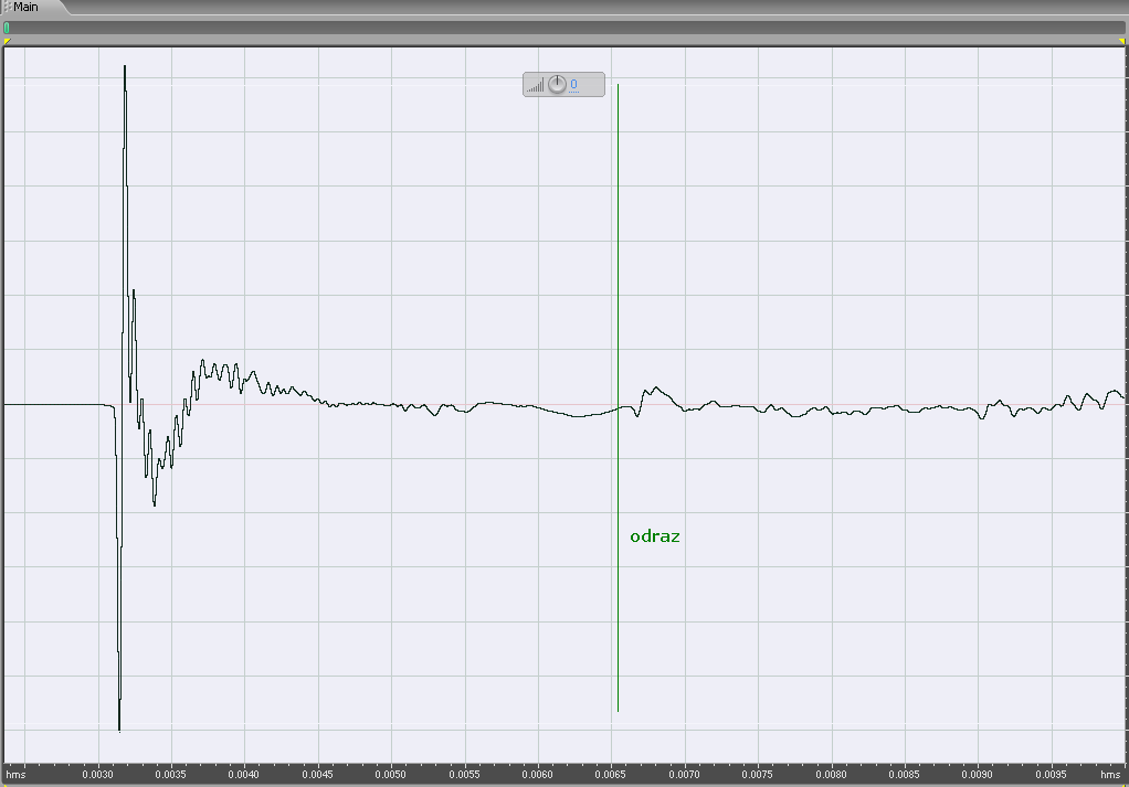

Marcin vďaka ze tie pripojené merania. Škoda, že si pri zobrazení FR nepoužil dlhšie okno (napr. 3.5 ms), to meranie hneď vyzerá ináč. Je totiž zrejmé, že stredná časť spektra je značne zvlnená. Takto to vyzerá na "oko" podstatne prijateľnejšie...

PríspevokZaslal: Po január 20, 2014 12:15:01    Predmet: Odpovedať s citátom
Jistě, když se do impulzní odezvy zahrnou i odrazy, je to opravdu zvlněné Rolling Eyes
Říká se tomu hřebenový filtr. Tak se to ale nedělá, ty odrazy tam nemají co dělat.
Nebylo tam tolik místa, aby se dalo dostat přes 3ms, ani přes 2ms, jak je vidět z té impulzní odezvy - proto jsem taky ty obrázky ukazoval. To se ani nemůže povést s reprobednou postavenou na zemi v malé místnosti. Je to opravdu jen hrubě orientační, ověřovací měření, že tam není žádný zásadní problém.
Když to měřím pro účely návrhu výhybky, zvedám to samozřejmě na podstavce (je to dřina). Pak je šance se smysluplně dostat k nějakým 5ms v místnosti se stropem 2,7m vysokém. To bývá tak na hraně. Teď mám zahradu, tak je šance, že to celé půjde dělat ještě daleko lépe.

Ale z toho obrázku čo si tam postol, je jasne vidieť, že odraz sa dostavuje až niekedy okolo 3.7 ms. Takže okno malo siahať až sem. Takéto zobrazenie je naprd, v strednej časti pásma sa nedá nič rozlíšiť. Pokračovať v diskusii môžem až zajtra, idem teraz preč.
PríspevokZaslal: Po január 20, 2014 12:35:10    Predmet: Odpovedať s citátom
Je to nesmysl. V situaci, kdy o obrázku modrého obdélníku začne někdo tvrdit, že to je červené kolečko, nevidím v další debatě smysl.
PríspevokZaslal: Po január 20, 2014 12:42:04    Predmet: Odpovedať s citátom
Odraz je až kolem 3ms. Je tam ještě "něco". Ty 3ms odpovídají zhruba 1m, což bude odraz od okolí. Co to předtím?

To je break-up membrány driveru na cca 16 kHz. A co s tím má jako být?
