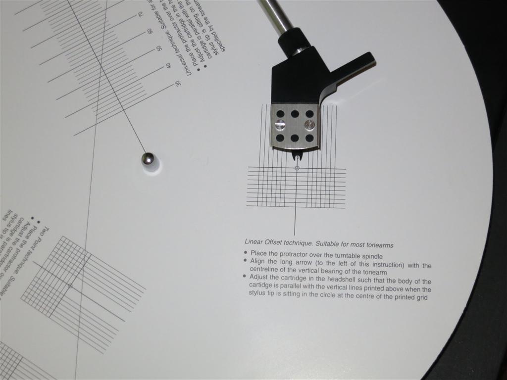

Medzitym som s tym uz trochu pohol, ramienko je prekablovane sadou Project, kupena v Ketose. Takisto plexi som objednal u nich, podla rozmerov by mal pasovat vacsi typ, ktory sa pouziva na Project-y. Tanier stale neviem zohnat.
A teraz sa trapim trochu s nastavenim tej geometrie, asi uz som pochopil v com je headshell zly - neda sa posuvat prenoska. Asi rozsirim tie diery vrtakom aby to slo. Ale tym, ze tam je OM10, tak vobec neviem ako to presne nastavit. Neviem tam poriadne prilepit tuhu z pentelky, teda tak aby bola presne kolmo. A bez toho vobec nevidno ci je prenoska kolmo alebo nie. Nema niekto na to nejaky trik?

Povodne som chcel nechat DIN 5 kolik, ale bol problem zohnat koncovku na kabel. Nechapem co je to za standard ked to ma 3 rozne druhy konektorov Mad Samozrejme mali len ten zly. Takze som to prerobil na cinche. Zapojenie je trosku ine ako na obrazku - do cinchov idu kabliky priamo od prenosky, zem za kazdy kanal samostatne. Plus uzemnenie ramienka je spojene s kostrou a vyvedene von na prepojenie so zemou zosilovaca.
Inak po odvrtani konektorov v ramienku nastal maly problem, ze je ramienko lahsie a neda sa vyvazit do rovnovaznej polohy. Takze na nastavenie pritlaku treba vahu, alebo to spravit od oka...
Mam este objednanu podlozku zo Sorbothanu na odizolovanie motora. Ale uprimne neviem ci to ma zmysel, nemam pocit ze by tam nieco hucalo ani pri vyssej hlasitosti.
Asi najviac je teraz problem s tym nastavenim geometrie. Fakt netusim ako sa to da presne spravit na prenoskach Ortofon OM, ktore nemaju rovne celo ale je tam len taky zobacik s ihlou.
Samozrejme, najistejšia je váha, ale nebudeš kvôli tomu kupovať váhu...pozri sa sem:http://hifi.slovanet.sk/bb/viewtopic.php?t=10444

geometrický problém je ve velkém úhlu zalomení raménka, což dělá ten headshell. s tímhle úhlem by muselo být ramínko kratší a blíže středu talíře- asi v nějakém gramu jen pro singly. I když vypadá dodnes docela slušně, je to ramínko technicky úplně blbě. Kdo nevěří - ať si zkusí kontrolu protraktorem. takže buď použít jiný headshell ( náhradu nemám vyzkoušenou, ale menší úhel má i HC 15 ), nebo celé ramínko.
Je mi to líto, ale opravy všech neduhů jsou možné, ale za cenu překonstruování skoro všeho. Doporučuju přejít na HC 43. Není to žádné dělo, ale normálně fungující spotřební gramofon. Taky se prodával třeba jako Lenco, když ta značka nebyla ještě zprofanovaná.
Do fungujícího HC 43 je možné po překabelování použít jakoukoliv MM přenosku. Pro MC by bylo třeba ještě vyměnit talíř za nemagnetický, ale to je už jiná pohádka.
Mne to pride, ze by to ramienko malo byt skor dlhsie ako kratsie, a uhol o nieco vacsi, vid. prilozeny obrazok s protraktorom, kde do spravneho nastavenia chyba par mm. Je to protraktor ktory bol k test LP HiFi News. Myslim, ze by stacilo keby sa dala posuvat prenoska v headshelli, tym by sa to dalo nastavit bez problemov spravne. V principe staci rozsirit tie dierky montazne...
