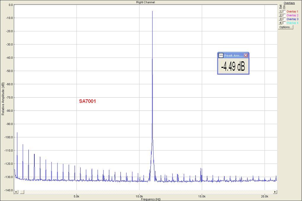

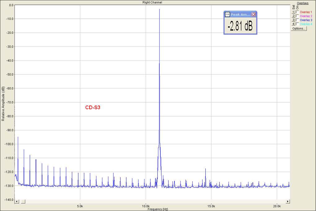

K tomu povzdechu v titulku mě přivádí několik dní poslechu se dvěma různými přehravači, o zvukových kartách nemluvě. Nuly a jedničky, mělo by to hrát stejně, že, alespoň ještě tak před 15 lety hlavy moudré psaly v populárních periodikách. Že to není pravda, víme dávno. Tak by to mělo jít změřit. A včem se to bude lišit, které parametry řeknou, co jak hraje? Tak něco zkusíme a uvidíme, nebo taky ne. Co se měřilo:
1) Marantz SA7001, nesymetrický výstup + krokový régl D7A, aby se stáhla výstupní úroveň na úroveň vhodnou pro kartu.
2) Vincent CD-S3, symetrický výstup + PRE3 se symetrickým vstupem, aby to šlo připojit ke kartě a nastavit úroveň.
3) samotná karta v loopbacku.
Začneme signálem 5kHz. Na CD vypálený v plné úrovni, tj. 0dBFS. Aby do měření moc nekecala karta, což stejně bude dělat, byl signál pro vstup karty stažený na -20dBr buď réglem D7A, nebo potenciometrem na PRE3. Tady jsou výsledky, v obrázku je vždy napsané, co je co.
 Filesize:  85.55 KB

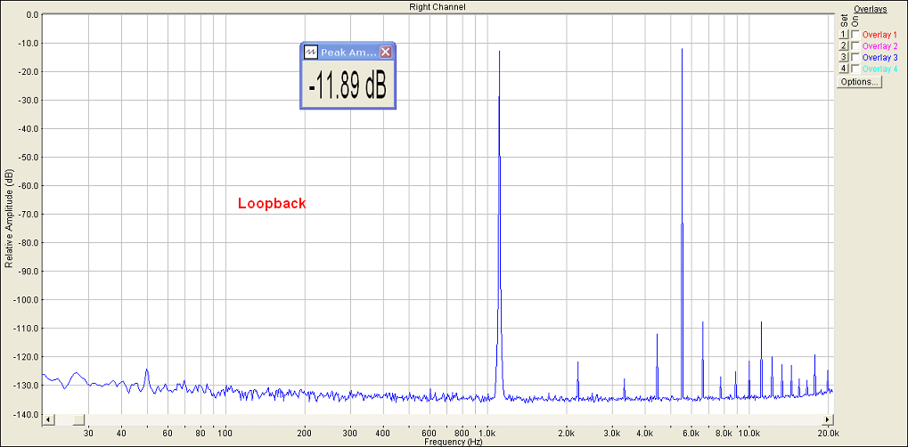

Potom signál s čarami 1kHz a 5kHz, vlastně 100% zkreslení 5-tou harmonickou. Je to můj oblíbenec.
 Filesize:  79.97 KB
 Viewed:  587 Time(s)
 Filesize:  80.68 KB
 Viewed:  532 Time(s)
 Filesize:  78.64 KB
 Viewed:  540 Time(s)

To bych neřekl. Zejména oblast nad Fs/2 (nad 22,05kHz) je důležitá, nemělo by tam být "nic". Pokud tam něco je, tak to dává prostor k aliasům, zrcadlovým kmitočtům, které se objeví pod Fs/2 a nemají tam co dělat. Zhorší se dynamický rozsah na výškách a přibydou tam nežádoucí signály, což zhoršuje definování výšek, výsledkem je "rozmáznutí" zvuku.
Z tohoto pohledu se nejlépe chová SW brickwall, pak CD-S3, pak SA7001 a nejhůř karta.

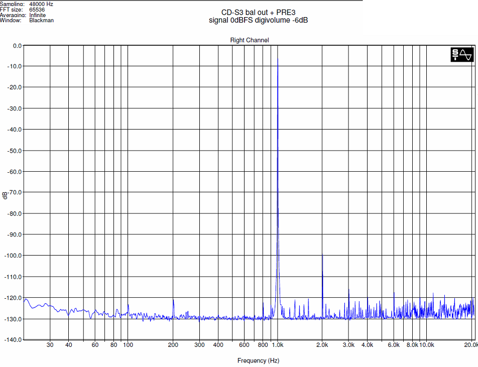

Ještě mám něco k digitální regulaci hlasitosti na výstupu přehravače. Nebrat, alespoň ne pro CD formát. Měření ukazuje smetí, které vznikne digitálním zeslabením o 6dB.
 Filesize:  105.59 KB
 Viewed:  577 Time(s)

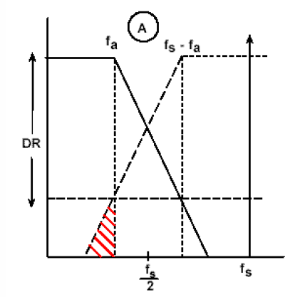

dustin napísal:
Pokud byl měřen opravdu loopback - tedy stejná karta ve smyčce - a měření probíhalo v 96kHz, pak i přehrávání probíhalo v 96kHz a něco v PC převzorkovávalo. Samozřejmě u dvou různých karet je to nezávislé.
Dustine, jsou to zbytečná (a nesmyslná) teoretizování. Nedělejte ze mě vola. Wideband měření bylo provedené druhou kartou v 96kHz, do měřené šlo 44.1kHz.
K tomu stopband, přikládám obrázek z datasheetu pro CS4397, který je v přehravači Marantz. Všimněte si, že stopband začíná až na 0.55 Fs, což je skoro přesně 24kHz pro 44.1kHz Fs. Hřebenový efekt pak potlačí nebo nepotlačí analogový filtr, tím se liší výsledek karty a CD Marantz. Znovu žádám, nedělejte ze mě vola.
Edit: srovnejte ty dva obrázky. Mate to slůvko "loopback", ale použité jsou v tomto případě 2 karty.

 Filesize:  23 KB
 Viewed:  534 Time(s)
