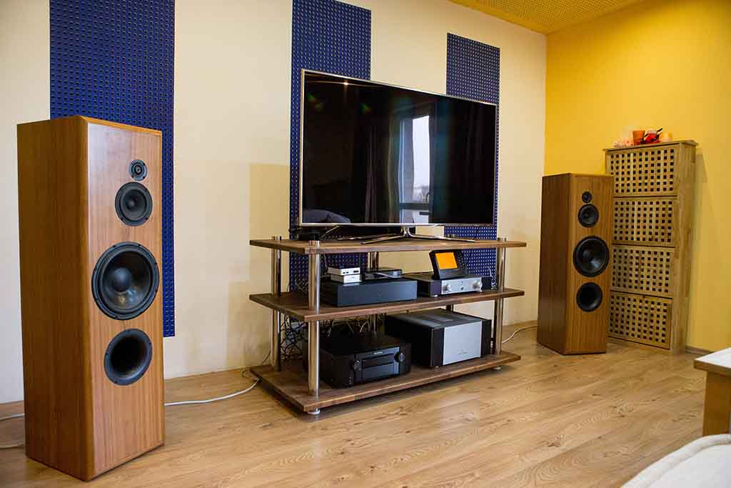

Popíšu svojí instalaci Riqitonu 12/25.
Řešil jsem rekonstrukci bytu a při té příležitosti jsem předělal obývák dle emailových diskuzí s panem Sýkorou. Schodil jsem strop, podvěsil sadrokarton, do mezery dal vatu Isover AKU 10 cm. Na kratší stěny použil 60 cm pruhy Riqitonu mezi normální sádroš, za stěnu 50 nebo 60 vatu Isover AKU.
S Riqitonem se musí dělat trošku opatrně, je potřeba použít jiné šrouby (menší hlavy), hrany natáhnout speciálním tmelem a pak desky přisadit k sobě. Pokud si dáte záležet, deska vypadá pěkně celistvě. V Praze je to myslím v posledním patře na Smíchově v Cinema City u Meca.

Pekné, pýtam sa to bez ironie, akú úlohu má ten botník z Jysku?

Já bych tipoval na "Helmholtzův rezonátor". Pokud ho zaplníš pohltivým materiálem. Postačí i oblečení. Ale musíš ho neustále doplňovat, pračka musí být v neustále pohotovosti, jinak může dojít rozladění.

Zaslal: Ut apríl 01, 2014 07:48:23 Predmet: Botník a koš na prádlo |
Zbylo trochu vaty, tak jsem to nacpal do igelitu a naládoval do botníku. Nádherně se to tam vešlo, na druhé straně stojí ještě jeden. Koupil jsem ještě dva koše na prádlo, tam se vaty vešlo podstatně více ...
Po pravdě, když tam tyhle výrobky nejsou neslyším žádnou změnu, je mě líto to vyhodit.
Až přijede ke mě Martin Vitvar pokusíme se něco naměřit, s i bez.
Na doplnění ještě jedna věc, bedny musím vždy na poslech strkat skoro dva metry od zadní stěny, poslech na krátko. Pro lepší přemísťování plánuju soklík s kolečky, není sranda tahat ty 50 kilový vobludy. Možná jsem to s tou vatou v baráku přehnal a basy úplně vyžral. Na druhou stranu to má nádhernej předozadní prostor.

Pýtam sa preto, že mne toto tiež vrtalo v hlave, ako lacný tlmiaci materiál...
