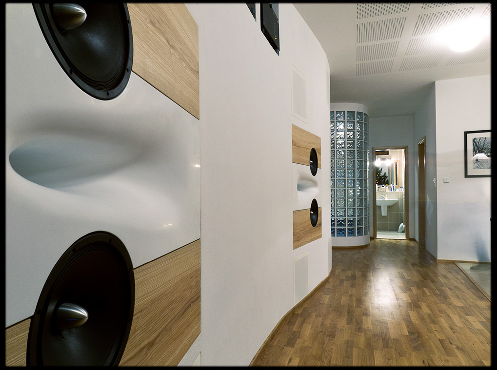

Byl jsem poslouchat u Basstla MaBatovy bedny. Poslechová místnůstka spíše malá, s velmi nízkým (naštěstí rákosovým) stropem. Opravdu veliké bedny (vzhledem k proporcím pokojíku) od sebe tak maximálně 1.5 metru, takže to byl nearfield poslech, což je fajn, o to více vyniknou případné problémy a eliminuje se vliv poslechové místnosti. Zbytek řetězce cream-of-the-cream - dá se říci, že plus mínus to nejlepší co existuje v CZ-SK DIY a vlastně v racionálním hifi v globále vůbec (tím myslím špičková technika – žádné pozérské značky, aby i „velmi zkušení audiofilové“, padli na zadek nebo byli v předklonu). PC-USB-CustomWorksDAC-Relátková regulace hlasitosti (mezitím nějaké buffery či co- něřeším)-Koncák Hypa100 – MaBatovy bedny.
Dojem? Výborný. Za tu cenu (náklady na stavbu cca 45k CZK?) fantastické, v absolutním měřítku velice velice dobré. Barvy nástrojů, proporce, perspektiva, lokalizace, vše naprosto v pořádku – v pásmu od vejšek přes středy po basy. Možná by stálo za to popustit uzdu 15 palcovému basáku na úplně spodní části basového pásma, ale chápu, že v běžných podmínkách je useknutí relativně vysoko nutností – navíc já jsem navyknutý na realistickou reprodukci i velmi nízkých kmitočtů – takže tento komentář ohledně basů je třeba brát s rezervou. Rád bych vedle toho slyšel industry standard JBL 250i nebo podobné bedny. Snad časem....
Každopádně velice děkuji Basstlovi za poslech. Bylo to velmi poučné.
Sumárum? Myslím, že by MaBat měl odstranit to jablko (čicotoje Smile ) z před tváře na ikonce, aby mu mohlo trochu pršet do nosu. Zaslouží si to. Thumb up

Díky za pochvalná slova. U Basstla jsem nebyl, ale ty bedny každopádně chtějí větší prostor. Až tak u nich neplatí, že by se poslechem zblízka eliminovala místnost ku prospěchu věci. Spíš naopak, bedny hrají vyrovnaně i co do celkového vyzářeného výkonu, potažmo tedy spekter odrazů, a větší poslechový prostor jim dává vyniknout - postará se o mnohem přirozenější celkové vyznění. Vzhledem k poměrně úzké vyzařovací charakteristice (a tedy i pomalejšímu nástupu "dozvuku" v podobě odrazů od blízkých stěn) je oproti běžným soustavám naopak možné dopřát jim dostatek života a přirozenosti v podobě odrazů, tedy dostatečně zpožděných a silných, ze směrů jiných, než zpředu. Takový je i výchozí motiv té koncepce. Jinak bych se trochu bál, že to bude až příliš "suché", ale to je samozřejmě i věc žánru.
Píšu to hlavně proto, že to se přirozeně týká i zde diskutované nové konstrukce.
Navíc ta bedna pořád není ani trochu bodový zdroj, takže moc blízko bych už jen z toho důvodu nechodil, tak jako tak...
BTW, tahle nová bedna na tom bude ještě o poznání lépe, 15" zvukovod oproti 10" bude znát. To jedno pásmo navíc tam v této podobě nemá v podstatě žádný přínos. Ale to bylo v době, kdy představa takového velkého dvoupásma byla ještě příliš revoluční Laughing

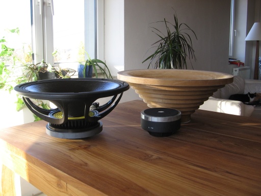

A tady už příslib věcí přístích - 15" středobas a 18"OSWG:
 Filesize:  65.41 KB
 Viewed:  469 Time(s)
 Filesize:  48.84 KB
 Viewed:  451 Time(s)

Dokonce 18"? Smile
Kde to budeš dělit?

PríspevokZaslal: Ne apríl 06, 2014 20:44:48    Predmet: Odpovedať s citátom
Basstl napísal:
Dokonce 18"? Smile
Kde to budeš dělit?
Tohle má cca 48cm, což je přes 18". Tentokrát byl myšlený celkový průměr, je v tom trochu zmatek.
Dělit přesně tam, kde bude třeba Wink ..Což bude tak okolo 800 - 900Hz, prostě klasika.

PríspevokZaslal: Ne apríl 06, 2014 21:00:28    Predmet: Odpovedať s citátom
OK, já jen, že tohle je dělený někde na 450Hz, ale je to o dost větší a je v tom driver 1,4". Smile

PríspevokZaslal: Ne apríl 06, 2014 21:02:52    Predmet: Odpovedať s citátom
A..? Co přesně že je větší?
BTW, chtěl bych tu vertikální směrovku taky vidět... Cool Nebo vůbec měření toho zvukovodu, tak jak je.
Nevím proč se s tím dělají tajnosti.
Jinak to, že se to tady dělí někde pod kilohertzem, je víceméně dopředu dané použitými velikostmi.
Naposledy upravil MaBat dňa Ne apríl 06, 2014 21:10:52, celkom upravené 1 krát.
Basstl
Založený: 26 apríl 2008
Príspevky: 2346
Bydlisko: Teplice
PríspevokZaslal: Ne apríl 06, 2014 21:08:59    Predmet: Odpovedať s citátom
Větší (širší) bude ten zvukovod.
Odhadem tak 70cm?
PríspevokZaslal: Ne apríl 06, 2014 21:32:07    Predmet: Odpovedať s citátom
Především to, co ukazuješ, není celkově "konstantně" směrující bedna. Jakmile z tohoto slevíš, dá se to udělat různě. Pokud ale chceš dosáhnout co nejvyrovnanější směrovosti ve dvoupásmu jako tady (a to 90 stupňů), vychází jednoduchý vzorec - zvukovod i basák jsou přibližně stejně velké a dělící frekvence pak vychází orientačně na 344/nominální průměr basáku[m] - to platí poměrně dobře (je lepší, když je WG o něco větší).
Celé se to takhle jednoduše posouvá s použitou velikostí a požadované směrové vlastnosti se použitím větší kombinace "natahují" níž. To jde tak dlouho, než narazíš na možnosti driveru. Větší formáty driverů ale mají problémy nahoře, obzvlášť v konstantně směrujících zvukovodech. Např. pasivně to už pak neuděláš vůbec. V zásadě by se i tady dal zřejmě použít např. 18" basák a nějaký 1.4" driver (pak by se to dělilo okolo 700Hz), ale znamenalo by to už zřejmě nevyhnutelně digitální filtraci. Nahoře by to tolik směrovat asi zas tak nemuselo.
Velikost 15" a 1" driver se podle všeho zatím jeví na doma jako optimum...
