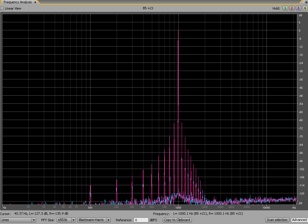

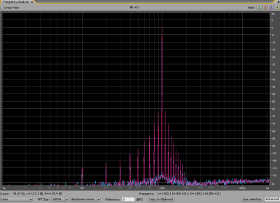

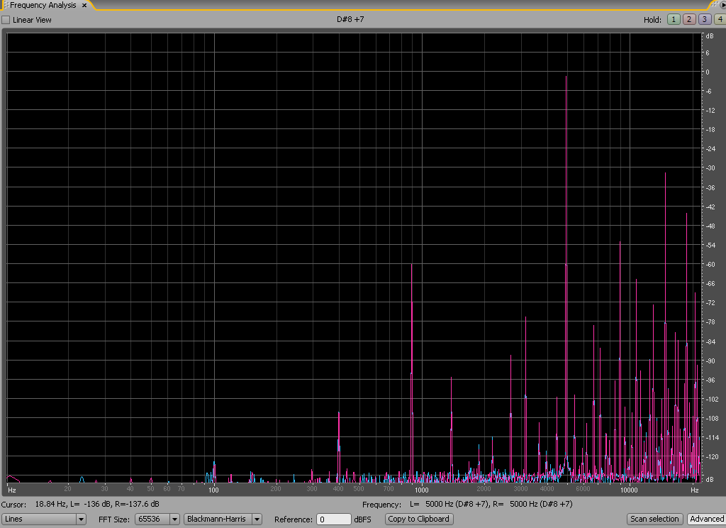

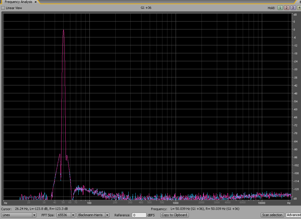

Ano nesehnatelné Smile . GEM edition vznikla následovně:
1) výchozí soubor jsou data z CD, tj. FL_cd.wav
2) dále byl nasnímaný analogový šum prázdné drážky z měřicí desky Supraphon 3 a uložený do wav souboru. Pouze mono, měl jsem jenom jeden vhodný kanál.
3) z CD souboru FL_cd.wav a monofonního analogového šumu se vyrobil stereo mix (šum zůstal mono, to je největší slabina pseudo vinyl souboru).
Myslel jsem že by to mohlo být hotové, ale kdepak. Znělo to jako CD nahrávka s šumem/hlukem vinylu, ale nikoliv jako vinyl.
4) další krok byl masteringový zásah "retro exciter" v poměru 5%. Co to je, uvidíte níže.
Teď už to znělo jako vinyl, ale pořád s příliš velkou separací kanálů.
5) poslední krok byl opět mastering, zúžení báze o 20%.
Výsledek kroků 1 - 5 je soubor FL_vinyll.wav, který jste tu porovnávali s originálními CD daty.
Jak funguje retro exciter, si můžete prohlédnout na původně čistých spektrech signálů 50Hz, 1kHz a 5kHz. 50Hz bez zásahu, dále čím vyšší kmitočet, tím větší dobarvení intermodulačními složkami. Tak vznikají ty kouzelné "pleťové středy", méně agresivní, než ty původní Wink
Nezbytný předpoklad byl sejmutý analogový šum z prázdné drážky. Bez něj se nedá iluze vinylu vytvořit. Podle mě je kouzlo analogu právě v neustálé neurčitosti. "Běžný" digitálně vygenerovaný šum je příliš předvídatelný, opakovatelný, stejný. Další půvab je ve zdvihu nízkých kmitočtů v šumu drážky, dodává to zvuku na "sytosti".
