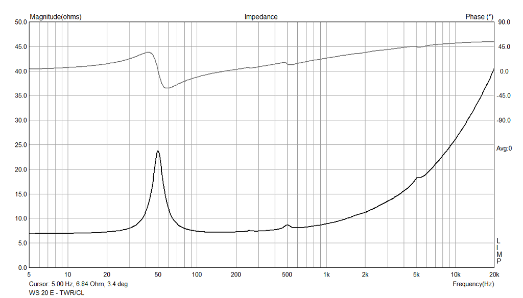

este by som sa chcel opytat, ako otestovat menice (twr), ci su v poriadku, a hraju ako maju, lebo ked ich dam do bedne, budu tam na pevno a na vzdy, kedze ich mam v plane prelozit dalsou doskou, cim sa znemozni ich vymena a mimo bedne a crossoveru hraju samozrejme uplne inac.
Stava sa na menicoch ze je chybny kus, ale len na tolko ze mimo bedne hra,dajak, a v bedni uz nehra tak ako by mal?

Můžeš si stáhnout Artu/Limp a s jednoduchým zapojením podle dokumentace (návod Limp, obr. 3.1) zkontrolovat impedance. Níže jsou data z prototypu, driver je na zvukovodu, basák v bedně (je to pro oba basáky prakticky stejné).
U driveru může být potřeba ho opatrně rozebrat a pročistit. Měl bys na grafu impedance vidět jen tu hladkou špičku. Občas se stane, že tam zůstane nějaká nečistota, nebo to není dobře usazené, pak bývá ta křivka různě zubatá. Otevřít, vyndat membránu, pročistit a pečlivě složit zpět problém zpravidla odstraní (není důvod se toho bát, není to až tak choulostivé).

Nakoniec som to dal pomerat kamaratovi, vsetky repr maju krivku ako maju mat.
