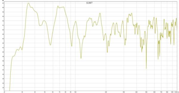

PríspevokZaslal: Ne august 03, 2014 20:38:53    Predmet: Re: DIY riešenie akustiky Odpovedať s citátom
MartinRA napísal:
Ahojte, ako ste si vyriesili po domacky akustiku?
Napiste svoje poznatky a riesenia, myslim ze budeme viacerí povdacní Smile
popr. prilozte fotografiu
Zdravím,
už viac ako 4 mesiace som veľmi aktívny čitateľ tohoto (ako aj dvoch tematicky spriaznených fór) a snažím sa vylepšiť kvalitu posluchu hlavne hudby (ale trochu aj filmov). Vymenil som 20r vežu Technics za AVR Onkyo a bedne, ktoré boli súčasťou veže za regálovky od Focalu. Snažil som sa hlavne o optimalizáciu pomeru nákladov k zlepšeniu. Nevedel som nič o módoch miestnosti ani o vplyve prvých odrazov. Na základe hlavne tu získlaných informácií som sa naučil amatérsky si odmerať frekvenčnú charakteristiku či vplyv miestnosti. Nemám síce kalibrovaný mikrofón, ale na porovnanie vplyvu pred a po zmene to v podstate stačí. Po vyskúšaní rôznych programov som skončil u REW, ktorý mi vyhovuje najviac. Mikrofón používam ten, ktorý bol dodaný k AVR a keď porovnám simuláciu na základe rozmerov s nameranými hodnotami, tak to celkom dáva zmysel. Miestnosť je relatívne dosť zaplnená nábytkom, 2 rohy sú obsadené policami s knihami a do druhých dvoch mám objednaný GIK Monster. Odrazy sa snažím riešiť pomocou rozptylu cez Vicoustic DC2. Kedže bedne mám tak, ako to tu nikto nedoporučuje, ale iné riešenie som nenašiel, tak som sa snažil ich aspoň oddeliť od nábytku pomocou tlmiacich podložiek Combo feet od Vicoustic, hrotmi Soundcare a žulovými podložkami a závažiami. Pre doplnenie basov som ešte dokúpil starší SW Velodyne. Ako nedostižný cieľ mám zážitok z posluchu klavírnej nahrávky v posluchovke zs-acoustics, ale teraz keď počúvam u seba, tak sa to k tomu už čiastočne približuje a s posluchom som celkom spokojný. Dúfam, že GIK Monster to ešte trochu vylepší.
Foto z mobilu
 Filesize:  28.23 KB
 Viewed:  615 Time(s)
Prvý graf meranie(20-200Hz), druhý simulácia
 Filesize:  44.31 KB
 Viewed:  559 Time(s)
Rozloženie v izbe (ešte tu nie je SW)
 Filesize:  29.23 KB
 Viewed:  548 Time(s)
Naposledy upravil mrba dňa Št február 09, 2017 07:36:59, celkom upravené 1 krát.

Nechcelo mi povoliť pridať 4. fotografiu tak ešte dopĺňam meranie 20-22000Hz a dozvuku.
 Filesize:  76.64 KB
 Viewed:  548 Time(s)
 Filesize:  42.03 KB
 Viewed:  512 Time(s)

Vicoustic DC2 tlmí len málo a použiť ho ako absorbér je nevhodné. Ako difúzer absorbuje veľa - 0,4 pri 1KHz a nad 5KHz bude tlmiť ešte viac. EPS difúzer sa dá zlepšiť ak ho nastriekame lakom (ktorý je vhodný na EPS), ale aj tak kolorizuje zvuk. Má "plechový" efekt. EPS difúzory patria medzi lacné difúzory.
to mrba: Ano GIK Monster pomoze pri basoch.

PríspevokZaslal: So august 30, 2014 08:53:10    Predmet: Odpovedať s citátom
Takže Monster Trap sú doma v zadnom rohu na sebe, smerom k k dlhšiemu rozmeru miestnosti. A tu sú výsledky meraní (s už nakalibrovaným ECM8000).
Celkom to splnilo moje očakávania Smile
