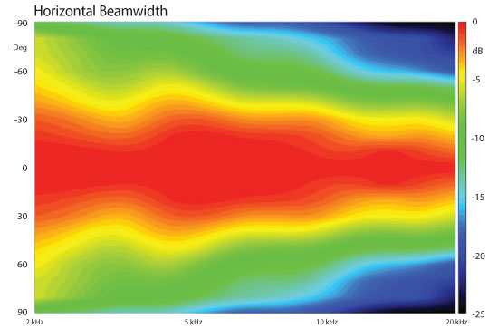

Koukám PHT-416 maj na E-A za necelejch 6 stovek. Teď je otázka, jestli to bude lepší než třeba kombinace Dexonu a Fane Smile (dobrá, hezčí tvar aspoň Razz )
Koax? A proč zrovna tenhle..věříš jim http://www.faitalpro.com/products/files/8HX150/8/8HX150_hor-beamwidth_8.jpg? Smile
Podle měření, co jsem kde viděl, tohle by byl asi jediný koax, o kterém bych uvažoval. Tohle a zvlášť ještě basák, pravděpodobně v nějaké akustické pásmové propusti, klidně 8". Malá úzká bedna, do menších prostor, pro bližší poslech, ale samozřejmě nejen tam.

PríspevokZaslal: Ut október 27, 2015 20:37:13    Predmet: Odpovedať s citátom
Pak se nabízí otázka, čím se tak zásadně liší - co tam tak vymakali, že to ostatní výrobci taky neumí... Docela by mě to zajímalo, protože použitelnej koax aby člověk fakt pohledal Smile
PríspevokZaslal: Ut október 27, 2015 20:38:39    Predmet: Odpovedať s citátom
Nijak víc jsem se tomu zatím nevěnoval. Je klidně možný, že je to ve skutečnosti stejně špatný, jako všechno ostatní.
