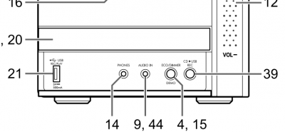

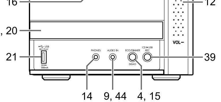

Ahoj vespolek,
moje máma, které je 75 let, si usmyslela, že by chtěla poslouchat desky, které má už řadu let ve skříni.
Chce koupit pouze gramofon - zesilovač ani bedny kupovat nechce.
Protože vlastní mikrosystém JVC UXGN 7V, který má na přední straně vstup "audio In", napadlo mne, že by se mohl zapojit gramec se zabudovaným phono předzesilovačem do tohoto vstupu. S největší pravděpodobností by to byl tento gramec:
kód:
http://www.datart.cz/null-Lenco-L-83.html
Chci se proto zeptat - bude to fungovat nebo je tam nějaké potenciální nebezpečí, že to nebude dělat dobrotu?
HiFi neřešte.
Předem dík za odpověď.
furto
Založený: 26 január 2013
Príspevky: 695
PríspevokZaslal: So august 16, 2014 21:11:24    Predmet: Odpovedať s citátom
bude to fungovať, prepojíš redukciou pravdepodobne 2 x cinch / stereo jack 3,5
