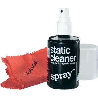

PríspevokZaslal: So september 20, 2014 19:40:36    Predmet: Čistenie LP (sprej) Odpovedať s citátom
Zdravím, chcel by som vedieť či má niekto z vás skúsenosti s týmto produktom (viď príloha) a či postačí na odstránenie nečistôt z LP, najmä z prstov mastnota atď.. Nemohol by sa použiť čistiaci sprej určený pre TV? Ešte aby som to upresnil, tak nejedná sa o bazárové LP, ani zdedené, ani extra znečistené platne, nájdené na povale alebo niečo podobné Very Happy

PríspevokZaslal: So september 20, 2014 20:23:27    Predmet: Odpovedať s citátom
Dneska jsem vyčistil 45 LP s knosti. Ručos, jebačka asi na 4 hodiny. Zkoušel jsem víc variant, lepidlo, obyčejnej jar a vodu, leštidlo na okna a tenhle předraženej kus plastu.
S tímhle sprayem zkušenost nemám ale nebudu se rozepisovat, jen to shrnu, že cokoli antistatickýho má smysl.
Jestli to má nějaký vedlejší účinky ...
Čistič jsem koupil nějakej WhiteClean, je to dobrý na obaly, pěkně se po tom lesknou a jsou příjemný na omak, nelepí se na to prsty, na desku bych to asi nenastříkal, možná vyzkoušim na nějakýho Gotta.

Dík za odpoveď. No ten predražený kus plastu veru kupovať nemienim Very Happy Len na odstránenie tých odtlačkov z prstov by som potreboval niečo šetrné a lacnejšie Very Happy

Netvrdim, že to knosti mytí je špatný ale cena se mi zdá vysoká. Chápu, že nápad je nejdražší. Koupil jsem to a nelituju.
K těm otiskům a jinejm zamatlaninám, čuměl jsem jak puk, když jsem zkusil obyčejnej jar a vlažnou vodu z kohoutku. Koupil jsem totálně zprasenýho Adamse (Supraphon), nehratelný. Trošku jaru a houbičkou vyčistil ve směru drážek. Výsledek, opticky všechno pryč a praskání ubylo z 90%. Problém byl, že jak jsem desku vyndal z obalu (z novýho a umytou) okamžitě se na ní nalepil prach co je ve vzduchu. To by ten spray mohl eliminovat.
Desky mytý v tom roztoku od knosti tohle nedělaj.
Takže spray asi jo ale jen jako jednu fázi.

PríspevokZaslal: St september 24, 2014 11:46:32    Predmet: Odpovedať s citátom
kupak:
Tenhle static cleaner používám. Funguje dobře, nemá žádný zjevný negativní vedlejší účinky na desky.

PríspevokZaslal: St september 24, 2014 15:29:59    Predmet: Odpovedať s citátom
PítrsPraha napísal:
kupak:
Jo, je to divný, pět lidí hlasovalo ne ale nikdo se nevyjádřil proč. Antistatic složka na vinyl rozhodně ano.

PríspevokZaslal: St september 24, 2014 17:11:25    Predmet: Odpovedať s citátom
PítrsPraha napísal:
kupak:
Dík moc, asi ho vyskúšam aj ja. Je teda dobrý aj na nečistoty?

Lebo chcú aby si si kupoval saponát za 100€, ale nie Very Happy Doplnil som k téme, že to nechcem na staré LP... resp. neviem tiež aký by mohol byť s tým problém.

PríspevokZaslal: Št september 25, 2014 07:00:33    Predmet: Odpovedať s citátom
kupak napísal:
PítrsPraha napísal:
kupak:
Ne, desku nevyčistí. Jeho účel je jiný.

PríspevokZaslal: Št september 25, 2014 11:59:09    Predmet: Odpovedať s citátom
PítrsPraha napísal:
kupak napísal:
PítrsPraha napísal:
kupak:
Ani mastnotu z ruky, odtlačok z prsta?

PríspevokZaslal: Št september 25, 2014 12:21:59    Predmet: Odpovedať s citátom
kupak:
To nevím. Mám desky buď nové nebo po koupi vyprané.
