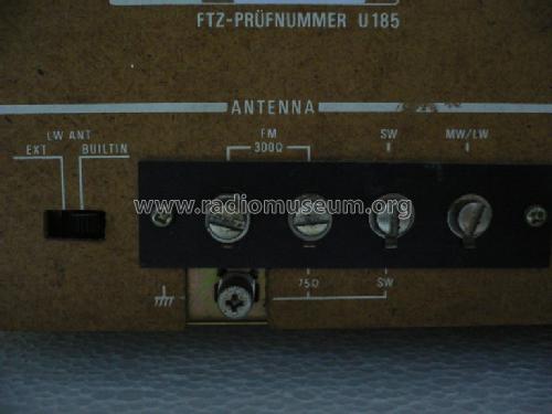

PríspevokZaslal: Št december 11, 2014 20:03:39    Predmet: Odpovedať s citátom
tu je obrazok zo zadu
http://www.radiomuseum.org/r/sony_fm_stereofm_am_tuner_st_212al.html

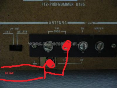

PríspevokZaslal: Št december 11, 2014 20:11:02    Predmet: Odpovedať s citátom
Tam máš i možnost připojit koax tj na tom obr. 75ohm stínění koaxu vlevo na kostru krabice, živý vpravo na 75R

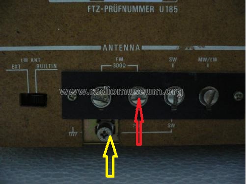

PríspevokZaslal: Št december 11, 2014 20:17:30    Predmet: Odpovedať s citátom
cervena sipka je tak - stredovy kabel z koaxilau - zivy a zlta sipka je ten obal? tak?
 Filesize:  43.5 KB
 Viewed:  175 Time(s)
hcrevize
Založený: 09 júl 2009
Príspevky: 1623
Bydlisko: www.revize-hc.cz
PríspevokZaslal: Št december 11, 2014 20:18:39    Predmet: Odpovedať s citátom
přesně tak
