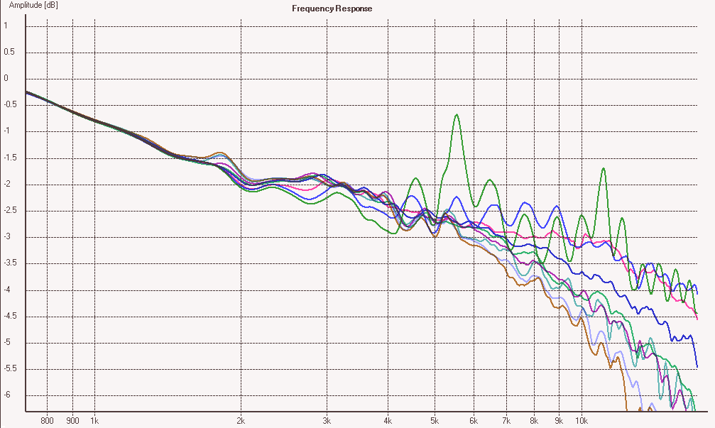

Vliv na směrovost je opravdu jen velmi malý. Mám ale pocit, že tak to původně bylo myšleno, resp. vzniklo, jako "akustická čočka", ale v praxi to v tomto ohledu moc nefunguje.
Kdysi jsem to měřil, vliv je skutečně závislý na úhlu, ale na samotné cháře SPL nijak výrazně (úplně nahoře asi spíš na škodu), viz obr. - je to vliv pěny pro 0 - 90°, zelená je v ose. Tohle byl 12" WG, pěna šla bývala asi použít i řidší. Citlivosti je nicméně i tak pořád dostatek.
Můj názor je, že zvuk je s tím opravdu čistší a "klidnější", hlavně na vyšších hlasitostech, ale dobře vím, jak moc dokáže být člověk ovlivněn tím, co o tom dopředu ví. Proto by mě zajímaly výsledky slepých testů. Kdyby to nebylo tak drahé a komplikované vyrobit, nechal bych to automaticky udělat i pro 1518. Tentokrát jsem od toho ale ustoupil.
