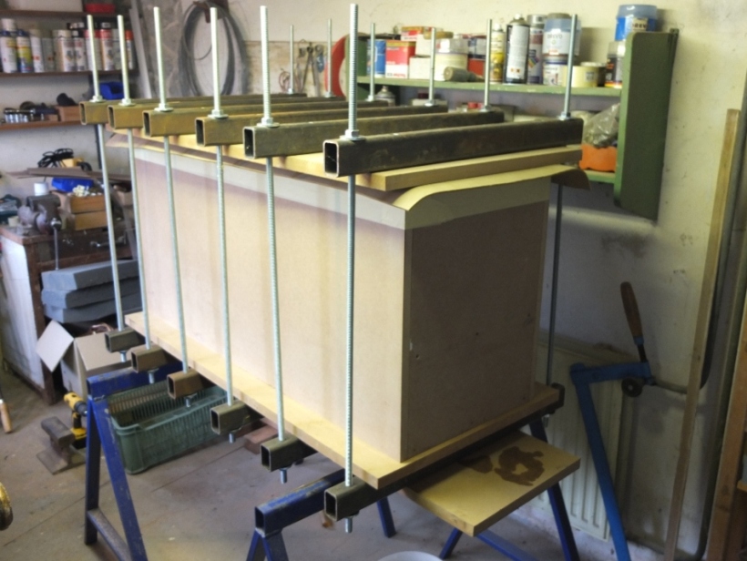

Zaslal: Ut apríl 28, 2015 22:11:51 Predmet: |
Počkej...co to je?! Vždyť já u tebe slyšel hrát obě, nebo mám už halušky?
sekal Hifi expert
Založený: 26 január 2007 Príspevky: 1413
Zaslal: Ut apríl 28, 2015 22:17:18 Predmet: |
| On neměl jen dodělanou povrchovou úpravu.
Basstl Hifi expert
Založený: 26 apríl 2008 Príspevky: 2346 Bydlisko: Teplice
Zaslal: Ut apríl 28, 2015 22:29:57 Predmet: |
Je to tak, dodělávám povrchovku.
Chtěl jsem jenom ukázat, že kvalitně odýhovat opravdu velkou bednu, se dá i s minimem nákladů. Je to takhle lepší a o dost levnější řešení, než truhlářský svorky.
Zorg Hifi expert
Založený: 13 september 2008 Príspevky: 1287
Zaslal: Ut apríl 28, 2015 22:44:13 Predmet: |
Aha, tak toho jsem si nevšim nebo na to už zapomněl Každopádně svorky epesní, docela dobrej nápad! No, já si zatím vystačím se strukturovacím válečkem a polyuretanovou černou kejdou, aspoň mě "nesvítěj" ve světle projektoru

Basstl Hifi expert
Zaslal: St apríl 29, 2015 13:07:09 Predmet: |
| Bartoli napísal: | | Ja chci stavet 2m bedny a ty pak dyhovat. Jak jsi vyresil dyhovani a zvukovod? |
Dýhování čela jsem vyřešil tak, že ho nedýhuju.
Dýhuju korpus a čelo bude lakovaný. Vlastně mám dvojitý čelo. To, co je součástí bedny, bude jenom obroušený. CNC čelo, který jsem přesně spasoval na rozměr bedny, nalakuju zvlášt a potom přilepím ke korpusu.
Co to bude zač, ty 2m bedny?
1518 už ti nestačí?
Naposledy upravil Basstl dňa St apríl 29, 2015 14:39:49, celkom upravené 1 krát. |
