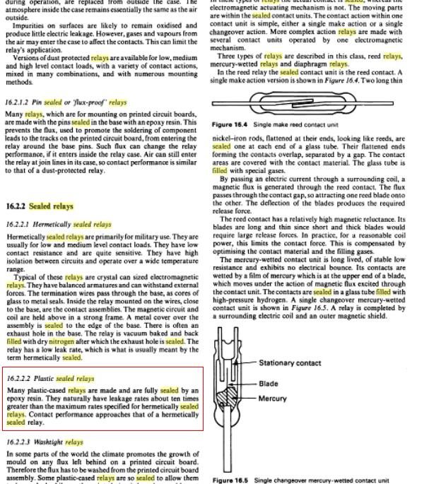

Petře, máš konkrétně tato (Fujitsu FTR-B4) vyzkoušená pro malé signály?
Koždopádně, nazývat (jak to zde někdo udělal) relátka v plastu jako "hermetická" a "v dusíku" je značně zavádějící. Jistě, jsou odolná proti oplachu, ale to je něco zhola jiného.

PríspevokZaslal: St január 14, 2015 14:30:10    Predmet: Odpovedať s citátom
Čo asi znamená "plastic sealed type backfilled with nitrogen"??
PríspevokZaslal: St január 14, 2015 14:53:41    Predmet: Odpovedať s citátom
BV:
 Filesize:  110.61 KB
 Viewed:  270 Time(s)
PríspevokZaslal: St január 14, 2015 14:55:52    Predmet: Odpovedať s citátom
Karle, ta rtuťová relé (rtutí smáčené kontakty) jsme měli ve VÚSE a používali je pro testování bočníků s dobou odezvy v desítkách až stovkách ns, pro start impulsu ....

PríspevokZaslal: St január 14, 2015 22:13:20    Predmet: Odpovedať s citátom
To BV: Má angličtina je velice mizerná - tou se zde prsí jiní, ale "plastic sealed type backfilled with nitrogen" bych přeložil jako utěsněné provedení (tedy bez otvorů a s pevným krytem). To nemá nic společného s hermetičností. Plastové tranzistory v TO92 nejsou hermetické, elektronky a tranzistory v TO72/TO39 ano - pouzdra pro krystaly, oscilátory a jiné citlivé součástky mají tuto vlastnost specifikovanou obdobně. Rozdíly nemá cenu rozebírat, ani zde na to není prostor, ale že to význam má je prostě realita (samozřejmě, že hlavně pro speciální účely - pro audioprdlavky a i běžné průmyslové aplikace provozované při pokojové teplotě je moderním způsobem pasivovaný čip OK).
Problém je u relátka (a podobně) je praktická nemožnost dlouhodobě utěsnit vývody na časově nestálé pouzdro. Také o tom "dusíku" (zde překlad OK) bych pochyboval - používají se specielní plyny (asi významová zkratka), ale problém je v té těsnosti. Následné napadení kontaktů se projeví nejen na nějakých šelestech při spínání, ale takový kontakt se chová jako malý vložený odpor s velkou nelinearitou. V audiu to nezkoumám, anobrž se z audia nepotento (neživí mě = nepo... se), ale pro měřící účely mi to kdysi způsobovalo značnou chybu. Zrada, že až po roce a celkově bylo vše funkční (diagnostika). Pokud se zde honíme za dynamikou a zkreslením >100dB, jistě to má vliv i na ty hifihračky.
U citovaného typu (díky Petrovi_Spx za dobrý tip) bych si spíše povšiml popisu "reliable birfuracted gold overlay silver contact", což jsou dvojité kontakty tvaru vidličky, které se navíc při dosednutí po sobě posunou - tohle bývají spolehlivé kontakty, a používá je třeba i Axicom u relátek běžného (asi nejběžnějšího) formátu "DIL" 20×10mm, 2× přepínač, piny 7,5×7,5-5-5mm - ale každopádně u těchto obyčejných reátek neznámé produkce bych se bál (zdroj, provedení, životnost).
Petře, prosím Tě, co znamená "zatial" (jak dlouho - kde)?
PríspevokZaslal: St január 14, 2015 22:40:16    Predmet: Odpovedať s citátom
Ten dokument výše jasné rozlišuje " hermetické" (ale i tam je únik) od "v plastu utěsněných" s desetkrát rychlejším únikem.
