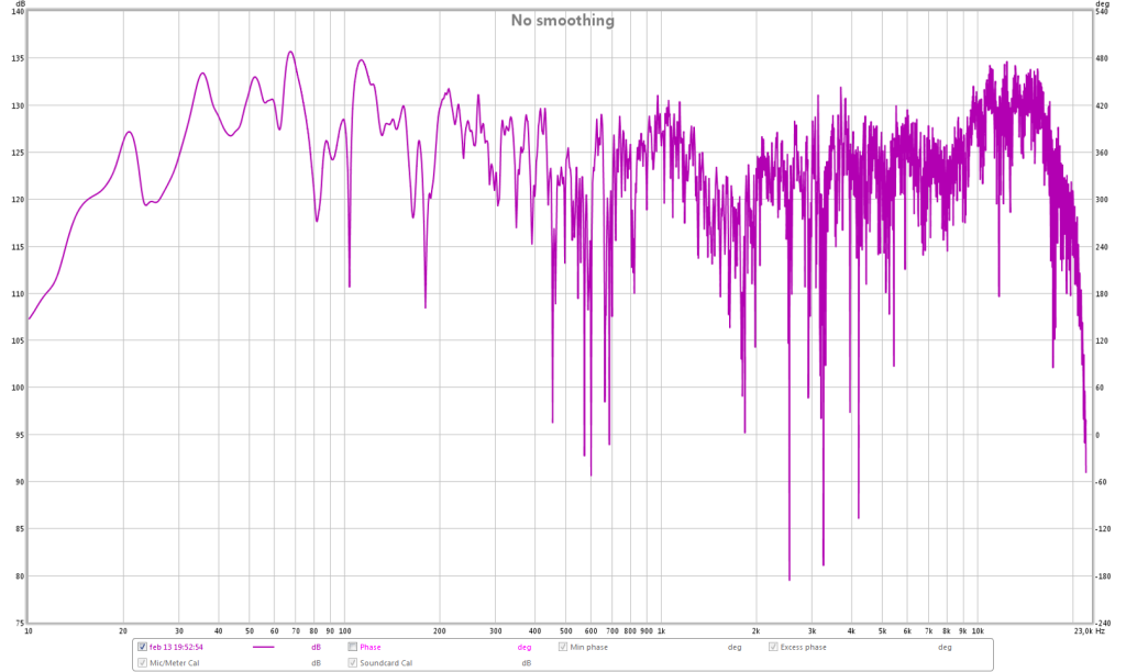

PríspevokZaslal: So február 14, 2015 15:43:00    Predmet: Odpovedať s citátom
Takže toto je aktuálny stav:

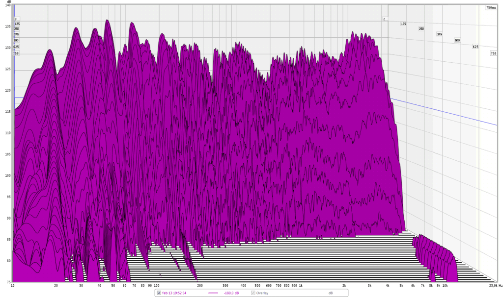

PríspevokZaslal: So február 14, 2015 15:57:09    Predmet: Odpovedať s citátom
Dozvuk:

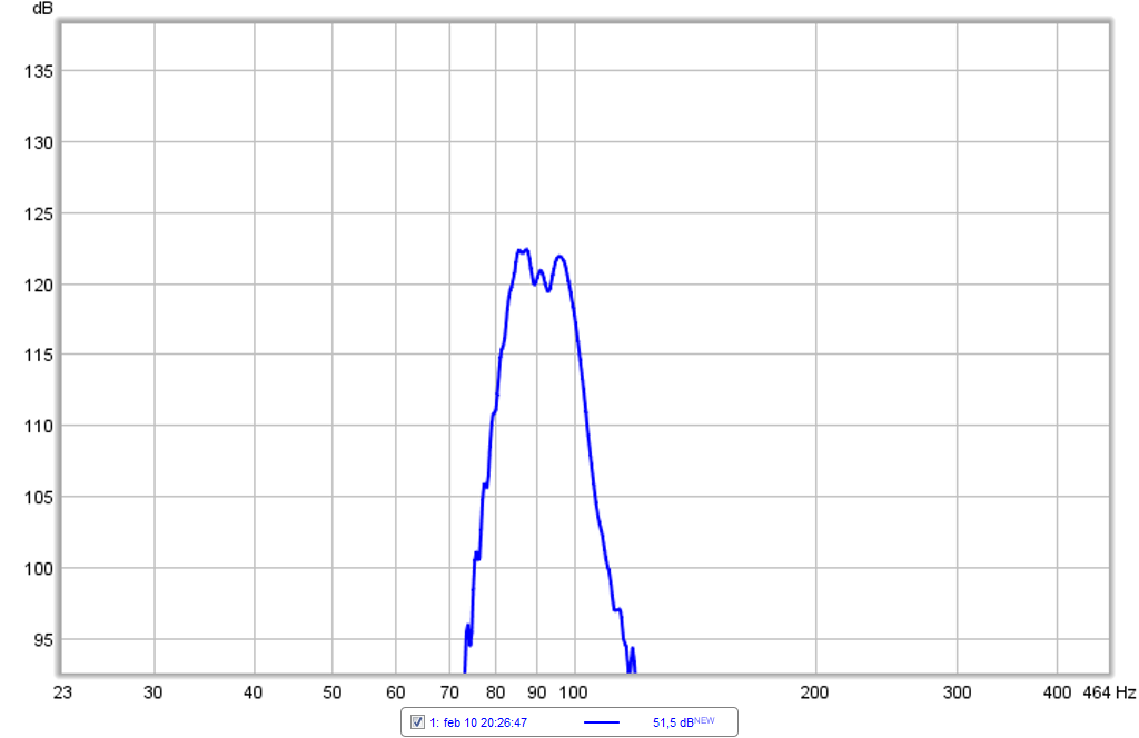

PríspevokZaslal: Ut február 24, 2015 16:23:41    Predmet: Tlmenie Odpovedať s citátom
V uplynulých dňoch som znovu trochu čo - to naštudoval a vyskúšal, odporúčam pozrieť si prednášky z AKELu, kde je to veľmi dostupnou formou vysvetlené.
Aj z uvedeného som dospel k tomu, že pri riešení "domácej" akustiky si to musí riešiť každý v rámci svojich možností, lebo profesionálne riešenie sice možné je, ale asi nie úplne dostupné pre bežného človeka a tiež je problém dokonale zmapovať všetky konštrukčné prvky, čo by aj mojom prípade bolo naozaj náročné.
Takže pustil som sa do pokusov s dostupnými materiálmi. Bez ohľadu na presný tvar miestnosti, v rohoch sa akustický tlak hromadí, preto som sa ich snažil zatlmiť.
Najprv som skúsil bežný bytový textil (mtrace, vankúše, koberce a pod.) čo sú všetko pomerne ľahké materiály. Tlmenie poznať bolo, ale bolo to samozrejme málo.
Potom som uvažoval nakúpiť hotové - penové basstrapy, ale nakoľko som sa včas dočítal o ich problematike, rozhodol som sa pre iné vyhotovenie.
Mierne inšpirovaný absorbčnými paravánmi, skúsil som použiť dosky z minerálnej vlny (zohnal som 15cm hrubé dosky pre zateplenie fasád Nobasil FKD-S), ktoré som zabalil do PE fólie a PES netkanej textílie aby "neprášili".
Vznikli mi tak 4ks kvádrov 30x60x100 cm a tieto som skúsil rôzne umiestňovať do rohov. Ich prínos bol viditeľný aj v meraniach. Stále sa mi to však zdalo málo, tak som chcel ešte pridať ďalšie.

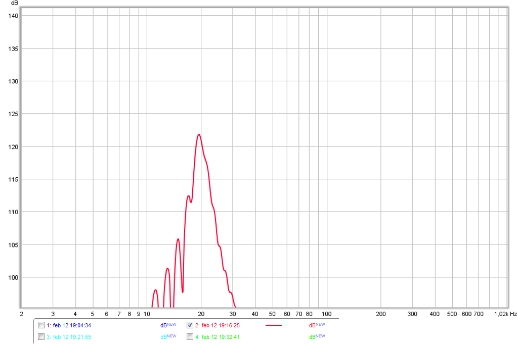

Fasádne dosky sú však lisované a zistil som že tieto konkrétne dokážu kmitať na frekvencii okolo 90Hz, preto som pokračoval s doskami zo sklennej vlny (pre výplne priečok Isover Akuplat), ktoré nie sú lisované, u nich som nameral rezonanciu na asi 20Hz.
Celé balíky (celkom 2ks) som obdobne zabalil a pridal do rohov za prednými repro. To meranie vlastnej rezonancie som robil jednoducho tak, že som po tom balíku buchol.

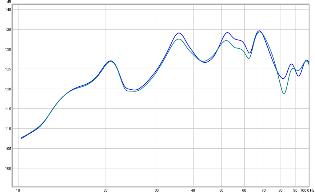

Ďalej prikladám merania, ako sa absorbcia prejavila na frekvenčnej charakteristike:
Takto sa prejavila absorbcia Nobasilu (zelená)
 Filesize:  52.8 KB
 Viewed:  380 Time(s)
Takto sa prejavila absorbcia Isoveru (zelená)
 Filesize:  63.77 KB
 Viewed:  286 Time(s)

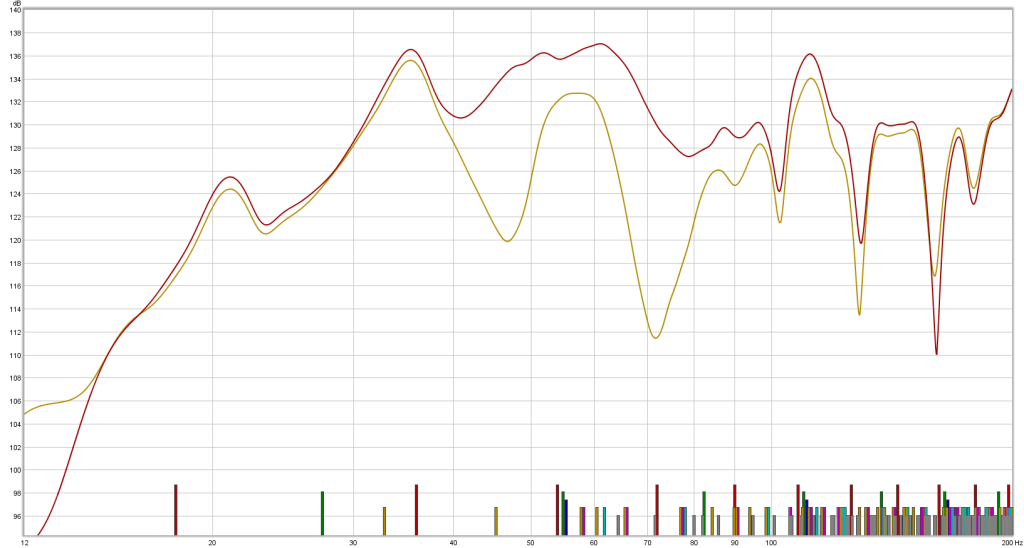

Touto cestou som sa dopracoval až do bodu, že miestnosť je už asi pretlmená a začínajú sa mi "zahmlievať" stredy a výšky, takže to stále nie je ono.
Doteraz som sa snažil zvuk prenášať čo najmenším počtom membrán (čo u mňa na basoch znamenalo 4 x 15" v rade pri sebe), ale nakoľko som dospel k názoru, že
týmto spôsobom tie "diery" asi úplne nevyrovnám, tak som skúsil takú "kacírsku" vec. Pustil som plné pásmo aj do ďalších 4 repro (vypol som priepusť pre R a L repro),
čo sa prejavilo "priaznivo" a aby som ešte zlepšil posluchové miesto, dal som si "za chrbát" menší subwoofer a vhodne som ho ponastavoval, aby sa priaznivo pripočítal k ostatným.
Konečne sa mi tak podarilo aspoň trochu doplniť tie veľké diery, aj keď trochu utrepela čistota zvuku. Pre bežný posluch a filmy to vyzerá byť vyhovujúce a pri posluchu HQ nahrávok sa to dá proste vvpnúť.
Je to vážne len kompromis, ale nič lepšie ma zatiaľ nenapadlo.
Nedávno zverejnili nový REW - ver. 5.1, kde je pekne spracovaná simulácia frekv. charakteristiky podľa usporiadania miestnosti.
Vrele to odporúčam, je to veľmi dobrá pomôcka, dá sa tam napríklad porovnať nameraná charakteristika a vypočítanými módmi.
Napríklad tu je meranie samotných R+L (žltá) a po pridaní spomínaných subwoofrov (červená):

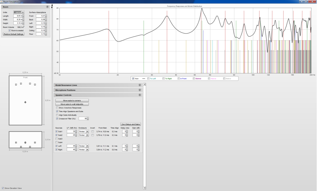

PríspevokZaslal: Št február 26, 2015 17:39:05    Predmet: Odpovedať s citátom
Miestnosť
Simulácia v REW:
 Filesize:  109.9 KB
