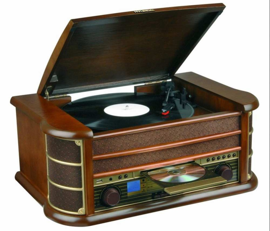

A najlepší je "poslucháč", ktorý podľahne "módnej vlne" a počúva nové LP na takomto "gramofóne" Very Happy :
