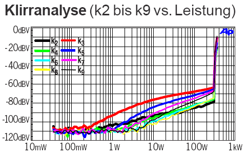

K tomu vzoru Thorens TEM 3200 ...
Skreslenia (vyššie harmonické) rastúce rýchlo s výkonom už od 4-5W (dovtedy je to možno v A triede), harmonické až po 9. To je realita.
Nejako to nejde dohromady s tvrdením o
equal distribution of very low spectral components regardless of amplitude
 Filesize:  28.57 KB
 Viewed:  187 Time(s)
Naposledy upravil BV dňa Pi marec 27, 2015 10:07:47, celkom upravené 1 krát.

BV napísal:
Vidím, že stále asi nevie niekto circlotron princíp pochopiť alebo zámerne zavádza v akej triede v tomto zapojení zosilňovač pracuje. Takže budem to vysvetlovať posledný krát. Zosilňovač je plne symetrický či vstup ale aj výstup 2 x N Mosfet bez komplementára P Mosfet. Takže každý s koncových N Mosfet pracuje v jednočinnom zapojení , nie v dvojčinnom. Jedným tranzistorom prechádza neinvertujúci signál cez reproduktor a druhým tranzistorom prechádza invertujúci signál tiež cez reproduktor.
Takže reproduktor je v tomto prípade zapojený symetricky a prúd sa uzatvára cez reproduktor a nie proti zemi. Keďže obidve polvlny jedného signálu prechádzajú len jedným tranzistorom a druhý signál druhým tranzistorom, nikdy neprechádza nulou ale pracuje okolo nuly. Keďže sú koncové N Mosfet stále otvorené a prechádza stále kľudový prúd takže zosilňovač stále pracuje v triede A (nie možno do vtedy )ale stále v triede A s účinnosťou A/B a toto je fakt a realita.
Tvrdením, že keď koncami prúd nezaniká v kľudovom stave a preto to nie je v triede A nie je pravda. Keď že stále tečie kľudový prúd cez koncové tranzistory tak je to irelevantné, keď prúd zaniká proti sebe cez napájacie napätia a reproduktor, všetko je o rovnováhe dvoch napájacích zdrojoch, ohmov zákon stále platí.To je fakt a realita.
Takže je úplne irelevantné sa baviť o triede v tomto prípade a je to v triede A, ale skôr by som poukázal na efektivitu a vynaloženie energie.
Prajem ešte pekný deň

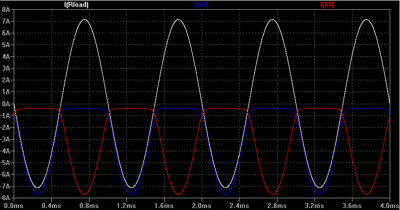

PríspevokZaslal: So marec 28, 2015 10:13:18    Predmet: Odpovedať s citátom
2 opa
Niečo pre zábavu..
Circlo.asc
Download
 Filename:  Circlo.asc
 Filesize:  10.53 KB
 Downloaded:  218 Time(s)

PríspevokZaslal: So marec 28, 2015 11:52:52    Predmet: Odpovedať s citátom
Toto (.asc)je bližšie tomu, o čom je reč. Na obrázku sú prúdy záťažou a plávajúcimi zdrojmi (prúdy cez konce). Keď je toto A trieda...
 Filesize:  16.25 KB
 Viewed:  165 Time(s)
Circlo1.asc
Download
 Filename:  Circlo1.asc
 Filesize:  11.93 KB
 Downloaded:  186 Time(s)

BV napísal:
Ano takto to pracuje, písal som to v noci, takže aj nejaké chybičky a ešte k tým vyšším harmonickým, čo ste uviedol príklad na Thorense, tak treba mať špeciálne upravené zdroje ,čo Thorens nemá a preto má aj vyššie harmonické ale náš zosilňovač má špeciálne upravené zdroje s dobrými kondenzátormi,aby sa vyššie harmonické potlačili a vyrušili.

To že im rastú vyššie harmonické od tretej a neklesajú a že celkom nedotiahli konštrukciu circlotronu to je fakt. To že je tam 9 harmonických a viac nie je spôsobené len circlotronom samým ale aj vstupnými triodami to je fakt, je to typické pre triodovú konštrukciu.
