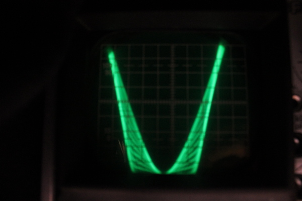

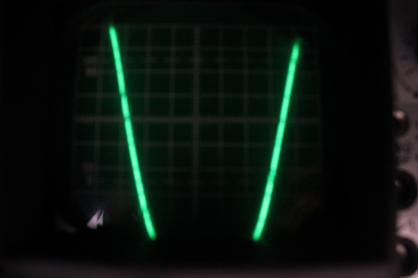

Tak som to nevydrzal a pozrel na osciloscope co je na vystupe. Pouzil som funkciu TONE://10000 v Add location vo Foobar-e aby som na vystup poslal sinus 10kHz.
Vysledok ma prekvapil. Prehranie PCM ako DSD256 ma nejake dalsie zlozky tak ako uz bolo popisovane. Potom som skusil nechat resamplerom (SoX) mod2 najprv upravit vzorkovaciu frekvenciu na 352.8 kHz a nechat subor prehrat ako DSD256. (Resampler pouzivam na resamplovanie 48, 96, 128 na 352.8 lebo moj DAC nepodporuje v direct DSD tieto frekvencie). Sinusovka je opat cista tak ako pri prehravani ako PCM, prevodnik vsak ide v DSD256.
Hm, co teraz Question . Chcelo by to subory s testovacim signalom DSD, aby tam nebola konverzia PCM-> DSD, zial take nemam.
PCM 44,1 upsamplovane na 352.8 prehrane ako DSD256

PCM 44,1 prehrane ako DSD256
 Filesize:  64.05 KB

PCM 44,1k prehrane ako PCM 44,1k.
 Filesize:  65.05 KB
 Viewed:  294 Time(s)

V pripade tvojho 1. a 2. obrazku je spracovanie v DACe rovnake. V oboch pripadoch totiz do DACu posielas signal DSD256. Rozdiel je cisto v spracovani v PC, cize v kvalite signalu, ktory do DACu posielas.
V prvom pripade vyznamnu cast upsamplingu riesi SoX, bitrate 352800 bps / 16 bit je totiz zodpovedajuci ku DSD128 (5644800 bps / 1 bit).
V druhom pripade kompletny upsampling a samozrejme aj softverovu sigma-delta modulaciu riesi foo_dsd_asio.
Moj DAC-X10 podporuje max. DSD128 / DoP. Vo Foobar2000 pouzivam SoX pre upsampling do 352.8k (tak to odporucam aj na mojom webe).

Henri napísal:
To Dano:
A to je pri DSD256 použitý dosť vysoký filter! Pri DSD64 - 128 je doslova hrozné. Skús pozrieť tu ,či tam nenájdeš niečo použiteľné
http://samplerateconverter.com/content/free-samples-dsf-audio-files
Stiahol som si sinus 1k v DSD64 a pozrel co je na vystupe a zostal som prekvapeny.
Tento subor prehraty priamo ako DSD64 ma len o malo vacsi bordel okolo sinusovky ako sinus prehraty ako PCM. Viackrat som to kontroloval, ale je to tak. Dalsie prekvapenie nastalo ked som ho nechal prehrat ako DSD256 (pouzita SDM Type A). Okolo sinusovky bolo asi 20x viac bordelu ako ked isiel bez resamplovania v DSD64.
Zatial to vyzera tak, ze vacsina bordelu je pridana pri konverzii PCM to DSD alebo resamplovani DSD. Bolo by dobre keby to mohol skusit aj niekto iny a potvrdit alebo vyvratit moje pozorovanie.
