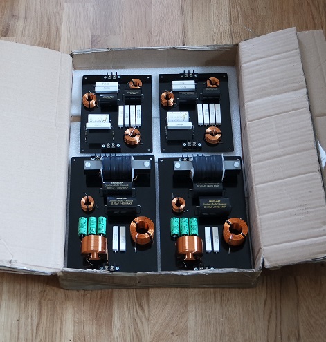

Včera předáno Bartolimu.

Bartoli
Založený: 24 jún 2008
Príspevky: 4089
PríspevokZaslal: Po apríl 13, 2015 11:22:41    Predmet: Odpovedať s citátom
Mám to doma je to fakt pekne!
V pátek a v sobotu bude montáž + mereni.
