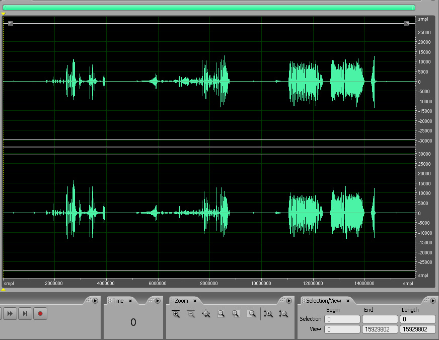

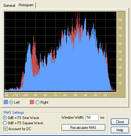

Si to testni, tady je všechno pod -6dBFS. Průměrná rms úroveň skoro -40dB. Ještě že je to 24bit.
(prvních 10s jsem usekl)
 Filesize:  40.05 KB
 Viewed:  240 Time(s)

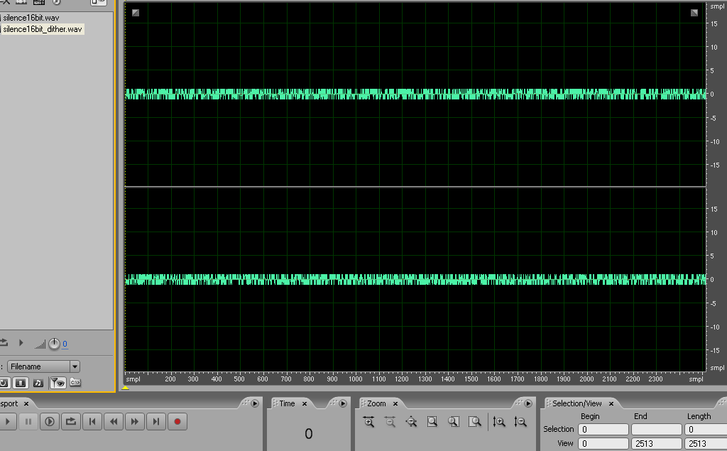

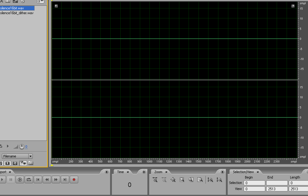

PríspevokZaslal: Po máj 18, 2015 21:55:49    Predmet: Odpovedať s citátom
Pokud někdo neslyší základní šum ditherovaného 16-bit záznamu (což není totéž jako digitální nula), tak je mi líto, ale v diskusi o hires nahrávkách nemá co pohledávat.
A s těmi 32 bity má cough pravdu.
 Filesize:  43.28 KB
 Viewed:  241 Time(s)
 Filesize:  49.25 KB
 Viewed:  212 Time(s)

PríspevokZaslal: Po máj 18, 2015 23:43:39    Predmet: Odpovedať s citátom
Skutečně, to je rozprávka jak s debilem Twisted Evil
Jaké poslechové vlastnosti mají ty "obrázky", když si to srovnáš na plnou hlasitost, tj. aby jsi slyšel to fortissimo skutečně na plné pecky?

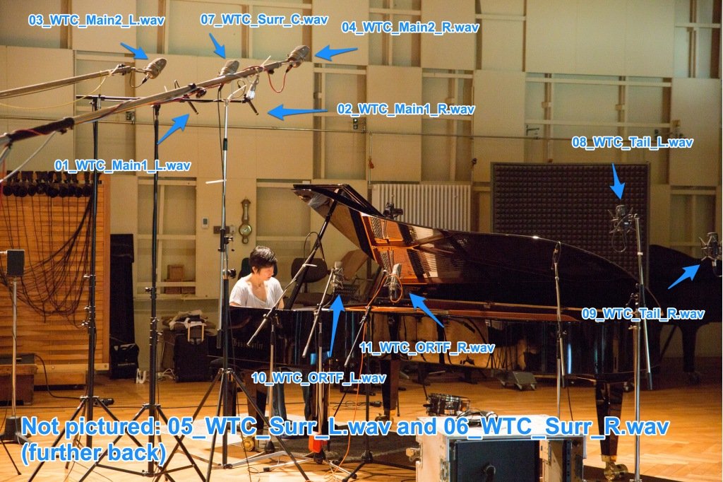

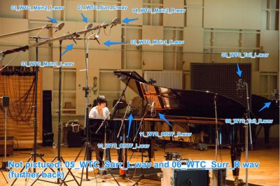

Tracky už mám, bolo aj foto (prikladám).
Plánoval som zatiaľ len v audacity zlúčiť do sterea prisluchájúce dvojice L a R, a to porovnať.
Má to význam?
A ak by som sa pustil aj ďalej, ktorý z free softov by si doporučil?
A tie štandardy ma doviedli k tomu, že už skúmam ETC aj v jednotlivých frekvenčných pásmach (len v REWe som si tú možnosť nejako neuvedomil).

Díky za obrázek. Z obrázku je jasné, jak velké množství mikrofonů při natáčení dává větší volnost v postprodukci - to jen na okraj ohledně hifi ód na 2 mikrofonové nahrávky. Někdy je to na škodu a je pak těžké vybrat. Samozřejmě na začátek je třeba si proběhnout stereo páry mikrofonů, co z nich leze za zvuk na vhodných ukázkách. Co lze asi vzhledem k mikrofonům a jejich umístění odhadovat z obrázku ("okoposlech"), že (nemám to stáhnuté):
ORTF - 2 kardioidy - suchý nearfield poslech, méně ambience, hodně detailu, možná méně basů - ale tady se asi proximity efekt nebude projevovat.
Pak stereo pár DPA 4006tek. Klasika na klavír.
Pak LCR a zadní ambientní mikrofony - jsou dál a jsou to koule takže více ambience a basů, ale M50 mají zdvih na vejškách takže tam nemusí být moc velká ztráta čitelnosti.
Pak tzv "tail" mikrofony - jsou zvukaři a producenti, kterým se líbí zvuk klavíru jak jej snímají přesně takto, třeba Simon Eadon https://www.gearslutz.com/board/3700070-post75.html
Pak si můžeš pohrát s kvazi Decca Tree - L C R a zkusit najít optimální úroveň hlasitosti pro centrální mikrofon, a zahrát si tím na legendárního Kennetha Wilkinsona. (mikrofony tu mají stejné Neumann M50, jako používal pro slavné nahrávky Decca z 60. a 70. let - ale on to primárně používal pro snímání orchestru, nikoli klavíru solo, a tady to asi bude na multikanál mix.
Pak si můžes zkusit kombinaci ORTF a ambientů, případně DPA4006 a zahrát si na Atkinsona ze Stereophile http://www.stereophile.com/musicrecordings/298/index.html#QWXfvv6tP5VDAdJq.97
Pak už bude otázkou nakolik přidání dalších ambientních mikrofonů do mixu bude přínosem. A vyrobíš tak pomocí comb filtru vlastně nafouklejší akustiku než je originál studia. Někdy to funguje, někdy ne. Záleží na poměrech hlasitostí jednotlivých párů mikrofonů a akustice sálu. Někdy lze takto vykouzlit z malého kostelíka pařížský Notre-Dame Smile
Pak můžeš zkusit i nějaké to posunutí v čase (zpožďování mikrofonních spotů), resp. zde time alignment mezi ORTF a ambientními mikrofony a zahrát si tím na zvukaře Deutsche Grammophon a celou německou Tonmeisterschule.
A i třeba zkusit ekvalizaci ambientních mikrofonů - tady to asi nebude problém, ale někdy se ambientní mikrofony v případě umístění blízko zdroje zvuku bijou na vejškách a středech s ORTF. Mně se to moc neosvědčilo, ale Atkinson s tím v sušší akustice prý dosáhl lepšího výsledku. Tady to problém vzhledem k umístění asi nebude.
No a pak můžeš už jen popustit uzdu "kreativitě" a začít nahrávku "ku....t" - komprese, limitace, pluginy... Ale tady to není vůbec zapotřebí, navíc se to pro nahrávky takovéto hudby až na výjimky (kdy je třeba opravit nějaký zjevný problém) považuje za něco proti bontonu.
Až si pohraješ a dáš dohromady několik uvěřitelných variant mixu, pak můžeš řešit čistě estetickou stránku věci - U Bacha třeba více staccata, méně pedálu, pokud nějaký, ale to je věcí interpreta - a to podpořit mixem tak, aby Bachův vícehlas byl čitelný dát více ORTF, ale třeba to tak nechceš, protože máš "jako producent" jinou estetickou představu o tom jak by měl znít Bachův Temperovaný klavír na klavíru, byť byl psán pro cembalo, ale ty nechceš aby to znělo jako suchý klavír v hlavě posluchače, ale jako nástroj v uvěřitelném prostoru, na druhou stranu takovéto hudbě by slušela iluze komorního prostoru, takže dozvuku a odrazů by mělo být přiměřeně...

cough: Ďakujem za obsiahlu odpoveď a všetky rady v nej. Neplánujem byť zvukár a váhal som, či vôbec sťahovať nejaký soft. Ale na to odskúšanie, čo to vlastne spraví, to bude asi fajn a celkom aj zábava. Som zvedavý či sa mi podarí dosiahnuť to, čo by sa mi páčilo.
Zatiaľ som si spravil stereo z Main1 a Surr.
Main mi znie veľmi podobne ako orginálne CD.
Od Surr som nesprávne očakával, že klavír bude lokalizovaný (kedže mic boli ďalej), ale počúvať samotný Surr nie je nič moc.
Všetky 3 verzie sa mi zdajú dosť rozprestreté a rozostrené. Niektoré náhrávky klavíru, ktoré mám, majú klavír viac lokalizovanejší, akoby skutočne umiestnený v priestore predo mnou, to sa nejako pokúsim dosiahnuť.
A s "ku...ím" nebudem strácať čas, kompresie a limitácie neobľubujem.
