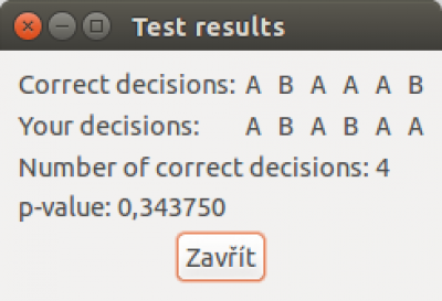

PríspevokZaslal: Pi máj 15, 2015 23:19:08    Predmet: Odpovedať s citátom
Pecky do uší za 350,- Kč a integrovaná zvukovka v 10 let starém noťasu. Nejsem schopen spolehlivě rozlišit. Screenshot není z Foobaru, ale z ABX Testeru na Linuxu.
screenshot
 Filesize:  11.84 KB
 Viewed:  144 Time(s)
