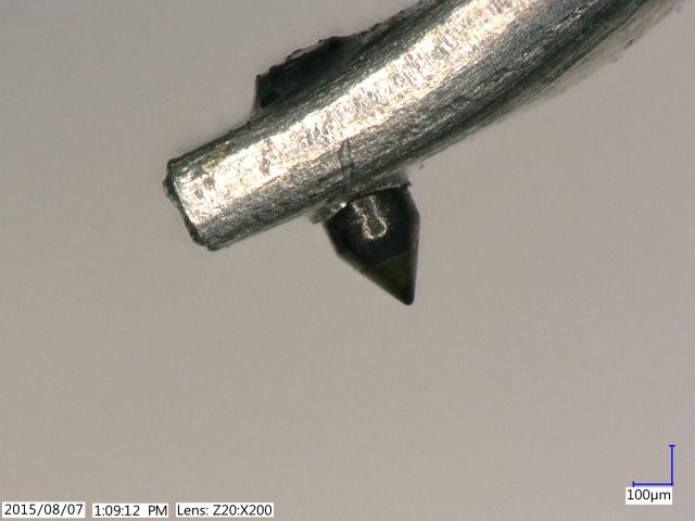

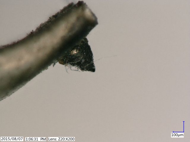

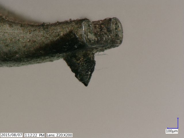

Gramofon Pioneer PL-15 R mam osadeny prenoskou JVC Z4-S , ktorej vek je cca 30 rokov. Bola pouzivana aj v inom gramofone.
Nejak sa mi v poslednej dobe nepozdavala a tak som zacal patrat po novej ihle, ktoru som nakoniec kupil v Avelmak.
Napadlo ma, ze sa pozriem na jej opotrebovanie, na co mi dobre posluzil mikroskop v praci.
Z prilozenych obrazkov je krasne vidiet jej stav v porovnani s novou ihlou.

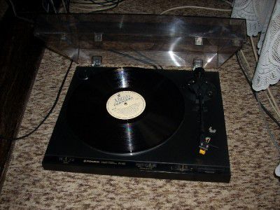

30 let je úctyhodný výkon, věk...gramec mám Pioneer PL-335 řemen, automat,
pořízen léta páně 1993 a přenoska i hrot (stylus) je tam původní z fabriky PN240, značka absolutně neznámá. Již jsem měl 100 chutí tam prásknout nějakou Shure, Ortofon, AT...no zatím jsem odolal pokaždé, se mnou už doslouží, po delší odstávce používám 3-4h/týdně. Mikroskop nemám.

| Lechos, ale to je chyba. Poškodený hrot totiž úspešne ničí prehrávanú drážku.

Presne ako vravi gotz....je to hlavne o poskodeni drazok na platni v dosledku opotrebovaneho hrotu.
Vsimnite si zadnu stranu ihly, je tam v doslednku opotrebenia vyslovene vydrany taky zub, ktory urcite platniam neprospieva.
Momentalne " zabieham " novu ihlu . Viem, ze prenoska JVC Z4-S nieje ziadny zazrak, ale v dobe ex. TUZEX-u to bola vyborna kupa.
