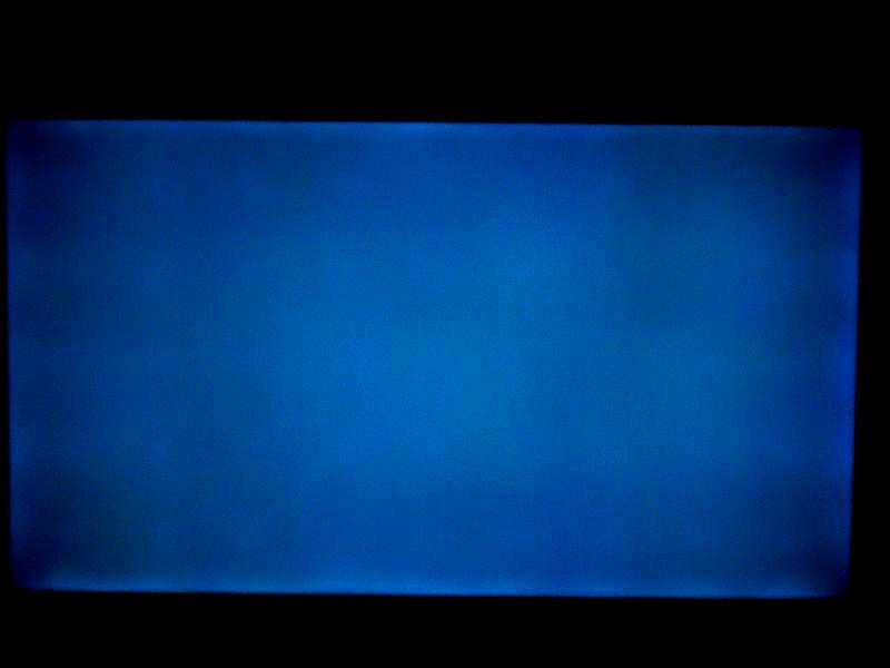

Pořídil sem dneska toho Samsunga 40" H6200. Po vybalení z krabice a menší změně továrního nastavení, i na běžné koukání slušný obraz. Trápí mě tam však mírně odsazný, od horního okraje obrazovky- tmavší proužek 10mm po celé délce obrazovky.. Clouding? Nebo problém s pod-svícením. Dávám tomu týden, jestli se něco třeba nesrovná a pak TV nejspíš vrátím Sad

Vies spravit foto, ako to vyzera?

PríspevokZaslal: So január 17, 2015 11:31:45    Predmet: Odpovedať s citátom
Zkusil sem foto. Na této ploše, ten kraj u horní hrany vypadá světlejší- tedy jako víc podsvícen. Při běžném vysílání se mi to moc vyfotit nedaří, ale ten odsazený pruh je tam průběžně patrný.

Skus si zobrazit cez interny media player obrazok s jednou farbou (png ktore si vytvoris v nejakom editore s rozlisenim 1920x1080) a nasledne odfot kompletnu celu obrazovku. Nejako takto. Na foto je UE40H6270 - realne foto so sivym obrazkom. V tejto H6xxx modelovej rade vidno v rozkoch mierne slabsie podsvietenie, ktore najdes vo vsetkych modeloch napriec radou. Podsvietenie by vsak malo byt v kazdom rohu na rovnakej urovni, nesmu tam byt vo velkej miere viditelne rozdiely (niekde menej a niekde zasa podstatne viac). Ak su, TV vrat a skus iny kus.

PríspevokZaslal: Po január 19, 2015 20:06:08    Predmet: Odpovedať s citátom
Popravdě, poslední dobou už nevím co mám a nemám vidět. Obešel sem pár známých a na jejich TV sem našel stejnou věc, kterou poslední dobou vnímám-ten pruh pod horní hranou Rolling Eyes Do nějakého obchodu se přes týden nedostanu, ale tuším, že to tam uvidím také. Nějakým způsobem sem na to prostě zaměřenej.. To je však asi můj problém, nikoho dalšího to neirituje.
Zkusil sem pro posouzení, tedy ještě foto s jednotnou barvou.
PríspevokZaslal: Po január 19, 2015 20:49:48    Predmet: Odpovedať s citátom
Po uprave kontrastu/jasu u prveho obrazku je uz vidiet vselico.
U toho druheho uz nie.

PríspevokZaslal: Ut február 03, 2015 20:49:02    Predmet: Odpovedať s citátom
Vrátil sem už druhý kus. Vzdávám to, nemám na to nervy.. Snad zas něco, za nějakou dobu.

Velky vyber (toho lepsieho v danej strednej triede) tu moc nieje.
Panasonic ma obdobne problemy v rohoch ako Samsung, Sony rada 8xx uz moze byt mimo tvoj rozpocet, pozri konkretnu uhlopriecku. A povedzme Philips (tie kusky, ktore maju VA panely), su obdobne ako tie, ktore ma Samsung (mozno aj rovnaky vyrobca, kto vie).
Na tej poslednej foto je ten pruh vyraznejsi, na tych predchadzajucich foto som si dany problem ani nevsimol (mozno to foto nedostatocne zobrazuje).
Otazka: je tento pruh len zvyraznenim aktualne zobrazenej farby, alebo obtazuje (je viditelny) aj pri sledovani filmov v pomere 2.35:1?
Foxy napísal:
Kazdy vnima problemy panelov inak. Niekto nevnima blikanie PDP a nevadi mu, iny to neznesie. Niekto nevidi DSE, iny si to vsimne pri prvom pohybe kamery pri sportovych prenosoch. A tak by sa dalo pokracovat .....
