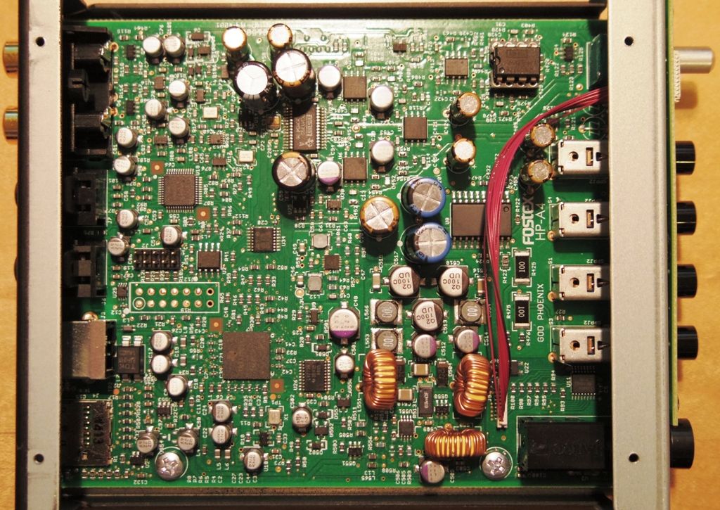

PríspevokZaslal: St august 19, 2015 09:31:14    Predmet: Odpovedať s citátom
ten HP-A4 ma audio cast riesenu podobne ako ESI Dr.DAC, akurat namiesto PCM1796 pouziva PCM1792 (maju trocha ine digitalne filtre a rozny sum pri roznych vzorkovacich frekvenciach), zvukovo budu zrejme takmer totozne.
Sluchatkovy vystup pouziva taktiez TPA6120A2 ako v pripade ESI Dr.DAC.
Operacne zosilnovace za DA prevodnikom su asi trocha lepsie v pripade ESI, ale je to dost diskutabilne ci na tom bude ESI vdaka tomu lepsie zvukovo.
Digitalnu cast a napajanie tazko posudit z obrazka, ale v oblasti napajania na tom bude ESI asi trocha lepsie vdaka externemu adapteru.
 Filesize:  247.49 KB
