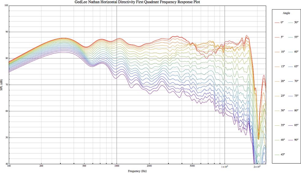

Realita pro Gedlee Nathan naměřená nezávislým měřením v Princetonu v bezodrazové komoře (ne doma na otočném stolku) je tato a to má IMO daleko k proklamované vyrovnané výkonové charakteristice s kmitočtem. Celé to působí jako masivní propagace od autora.
Snad není problém si ta měření na stránkách Princetonské univerzity rozkliknout.

PMA: podle prilozeneho grafu je to v ose hrbaty (to uz Mabat vysvetloval), mimo osu se to ale rychle narovnava (uz od nejakych 10 stupnu). Ta mapa ale ukazuje hrb i mimo osu, tak bych rekl ze je normalizovana, a delat si zaver o vykonove charakteristice z normalizovaneho grafu nejde. Vykonova charkteristika vznikne zprumerovanim krivek v grafu nize. A tam uz bych veril ze bude hladka.

Notyvole... PMA, fakt vyserte se na to. Kolikrát vám to někdo musí napsat? Podmínky měření, resp. zobrazení těch grafů...namáhal jste se vůbec to zjišťovat? Nestačí vám několikrát na několika místech napsané "normalizované podle osy"?

ÁÁÁÁ teraz som si všimol, že je to normalizované voči 0st v ose. Ospravedlňujem sa...

| Kocour napísal: | | Vykonova charkteristika vznikne zprumerovanim krivek v grafu nize. A tam uz bych veril ze bude hladka. |
Dlužno ještě dodat, že nejde o prostý průměr těch křivek, ale jsou váhované podle úhlu od osy - čím dál, tím je váha vyšší. Z toho mj. plyne, že ty cháry hodně blízko osy nemají prakticky žádný vliv, jak to vypadá výkonově - výkonově je to rovné jako máloco. Toto je realita, ne ty Macurovy žvásty.
Pokud by se mělo měření této bedny ukazovat normalizované, pak je to potřeba dělat pro cca 20 stupňů od osy, což je optimální poslechová osa z návrhu. Tam to ale bude takřka rovné, takže to už nic moc nezmění. Je to specifikum této bedny. Třeba Genelec je typicky dělaný na rovnou cháru v ose (a jinde), takže tam to ničemu nevadí.
Normalizovat polární mapy je z tohoto pohledu naprostý nesmysl. Důsledkem je pouze větší či menší zkreslení té informace, podle konkrétní reprosoustavy. U Nathanu je to zkreslení zcela zásadní. Psal jsem to na tomto foru už možná pětkrát, jenže lidé jsou prostě hloupí.

| Kocour napísal: | | PMA: podle prilozeneho grafu je to v ose hrbaty (to uz Mabat vysvetloval), mimo osu se to ale rychle narovnava (uz od nejakych 10 stupnu). Ta mapa ale ukazuje hrb i mimo osu, tak bych rekl ze je normalizovana, a delat si zaver o vykonove charakteristice z normalizovaneho grafu nejde. |
Popis grafů je přece součástí stránky:
| citácia: | | Frontal horizontal DI spectrum: the difference (in dB) between the 0°, on-axis frequency response and the average frequency response over all directions along the front half of the horizontal (vertical) orbit. |
Aha, takže rozházená charakteristika v ose nevadí, sice to tu možná někdo vysvětloval, ale je otázka, jestli je to pravda. Ono možná nakonec nevadí nic a rozhoduje jen poslechový dojem.

Do osy taková bedna (a dost to platí obecně) vyzáří jen nepatrný zlomek z celkového zvuku/výkonu. Pokud se nesedí přímo v ose (tj. pro přímý zvuk se uplatní jiný směr), stává se osová charakteristika v podstatě irelevantní ve všech ohledech. Proto to tak i Geddes s klidem dělá - získá za tento "kompromis" právě tu rovnou cháru výkonu a další podstatné věci (nemá smysl to tu víc rozebírat). Dalo by se to udělat i s rovnou osovou chárou, ale není sebemenší důvod obětovat tomu něco jiného - ve výsledku se tím vůbec nic reálně nezlepší.
