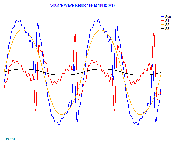

Objevil jsem slusny sw na simulaci vyhybek, XSim, ktery umoznuje navic, vudci Xoveru, simulovat impulsku, step response, square wave response, vykon na jednotlivych komponentech, group delay, export simulovanych charek do FRD a par drobnosti ktere z toho delaji prijemny soft na praci. Ma ale velke minus, neni mozne simulovat horizontalni ani vertikalni smerovky soucasne.
Takze par grafu:

A square wave response:
 Filesize:  12.75 KB
 Viewed:  158 Time(s)

Co z těch časových průběhů tedy čteš? Jestli rozumím, zvolil jsi nakonec nižší strmosti čistě kvůli chování v čase? Proč?
Osobně bych dal asi přednost té původní verzi.
Kocour
Založený: 07 február 2008
Príspevky: 797
PríspevokZaslal: Po január 04, 2016 09:13:04    Predmet: Odpovedať s citátom
Dobra otazka. Zapojil jsem ji protoze jsem byl zvedavy jak to bude hrat. Zatim mam na tom naposlouchano jen hodinu. Mezitim pauza nekolik dni od poslechu te predesle verze. Takze nejaky verdikt zatim nepadne. Troels plus par lidi mi dalo info ze akusticky druhy rad se jim dlouhodobe jevi poslechove lepe, prirozeneji, Troels oznacil poslechove ctvrty rad jako "dry presence".
LR4, ta predesla verze, vychazi lepe vertikaly.
LR2 - soucasna, lepsi obdelniky a mene pruchodu nulou ve step response. Vertikaly horsi.
V tuto chvili je alespon za me potreba lehce stahnout vysky a stredy a budu poslouchat a proste uvidim. Ciste papirove bych se klonil k LR4 verzi.
