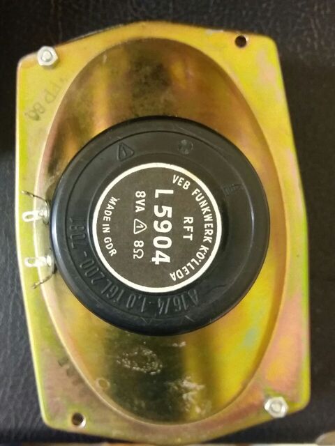

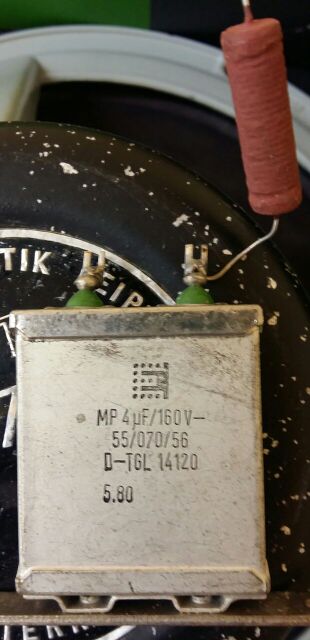

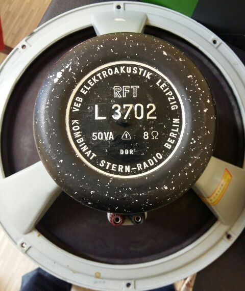

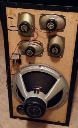

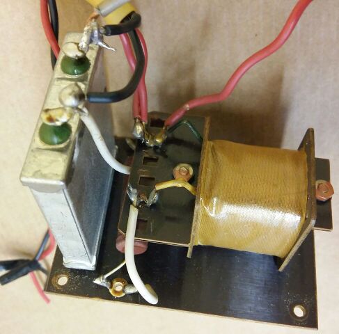

Zdravím, mám dva reproboxy Vermona 600, boli prázdne, ale pozháňal som do nich originál reproduktory. v každej bedni je basový reproduktor RFT L3702 50VA 8Ohm a štyri RFT L5940 8VA 8Ohm, zapojené boli dvoma spôsobmi: v jednej bedni bola výhybka s cievkou (neviem identifikovať) a kondenzátorom MP 4uF/160V 55/070/56 D-TGL 14120 5.80 a malé reproduktory boli spojené do série. V druhej bedni bol iba uvedený kondenzátor a basový reproduktor bol napojený priamo zo zosilňovača, štvorica malých cez kondenzátor. Všetko som sa snažil nafotiť. Rád by som tie reproduktory zapojil tak, aby som ich vedel pripojiť k štandardnému stereo zosilňovaču (ako ozvučenie učebne hudobnej výchovy).
Preto by som poprosil o schému zapojenia a schému výhybky, ktoré by boli vhodné pre tieto reproduktory a pre spomínaný účel. Vopred ďakujem.

Chvíli jsem Googlil a vypadá to, že do beden Vermona 600 patřil čtyřohmový basák RFT L3701 a ve výhybce cívka nebyla. Schema je zde:
http://www.radiomuseum.org/r/klingentha_lautsprecher_box_6001000.html
Ty máš osmiohmový basák RFT L3702 a k tomu cívku, což by mělo odpovídat bednám Vermona 1000. K nim jsem originální schéma nevygooglil. Tady je probírají Poláci, ale nic definitivního z té diskuse bohužel nevypadlo:

Mám doma jednu bedňu 600H so zosilovačom a osadené to je L3702 + 4ks širokopásma zapojené sériovo-paralelne (podľa obrázka vyššie) a obsahujú aj cievku.

áno, to som neuviedol, aj moje reproduktory sú 600H, pôvodne zapojené podľa schémy, ktorú pridal Kozousch. Obom vám ďakujem. O výhybkách veľa neviem, len sa mi nezdá vhodné priviezť na basový reproduktor celý rozsah zvuku. Iste sa dá použiť aj nejaká hotová výhybka (napr.BSA), ale rád by som si to skúsil sám. Stiahol som si aj program na výpočet dvojpásmovej výhybky, ale z toho som nezmúdrel, žiada to zadať parametre, ktoré nepoznám. Mnohí tunajší užívatelia si vyrábajú reproduktory sami, tak dúfam, že mi s výhybkou pomôžu. Ak by bola dobrá tá pôvodná, OK, ale potrebujem dve a neviem, akú cievku tam vložiť, ak by som aj kondenzátor kúpil s rovnakými hodnotami. Ono tá zostava Vermona Regent 600H je spolu so zosilňovačom mono sústava, zosilňovač má výstup iba na jeden reproduktor a ja by som ich mal rád v stereo zapojení.
