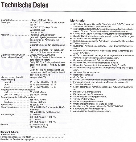

GX 95 MK II
 Filesize:  120.01 KB
 Viewed:  299 Time(s)

Co je to platné, když na vysokých frekvencích neproženeš dostatečnou dynamiku a záznam na CC bude vždy pod úrovní CD přenosu ?
vlado.ba
Založený: 16 január 2007
Príspevky: 2143
Bydlisko: Poprad
PríspevokZaslal: St apríl 13, 2016 10:03:22    Predmet: Odpovedať s citátom
Vlozil som to tam iba pre informaciu...kazdy uz nech s nou nalozi, ako uzna za vhodne. Smile

danhard napísal:
V meraní +-3dB to je tajk ohromný rozsah spolu 6 dB tam riadne narastá na nízkych a na vysokých zasa rapidne klesá a plus šum pásu okolo 40 dB.Prečo výrobca neudá rovno v tolerančnom pásme napr.+-0,5 dB a neuvedie skutočný stav linearite krivky 35-16 kHz napríklad.A je to real a treba potom trebars dotiahnuť Eq na zosiku.
Vintage:
vlado.ba
Príspevky: 2143
Bydlisko: Poprad
PríspevokZaslal: St apríl 13, 2016 11:11:49    Predmet: Odpovedať s citátom
Len tie technicke udaje su z katalogu 1995 Laughing ...to sa uz bude tazko dat zmenit. Very Happy
