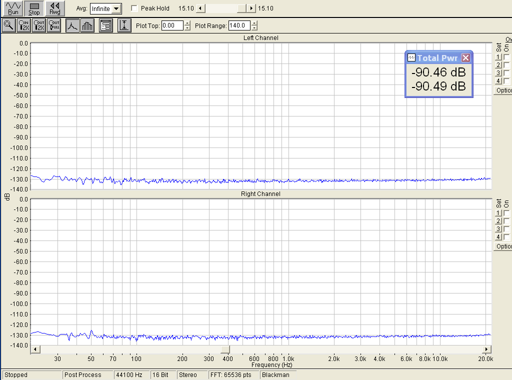

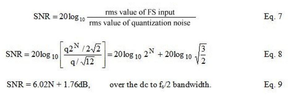

Už toho raději nech. Je to 6,02N + 1,76dB. Najdi si to třeba v přednáškách od Analog Devices nebo jiné důvěryhodné literatuře.
K té kartě, při zkratovaném vstupu má v režimu 16-bit a nahrávání vlastního šumu pomocí Audacity (tedy přesně podmínky jako při tvorbě ukázek) S/N cca -90dB. Viz obrázek (sorry, těch -86dB před chvílí bylo s Peak Hold). Takže nějakými 120-140dB bych tu opravdu nemával.
 Filesize:  63.04 KB
 Viewed:  225 Time(s)
Naposledy upravil PMA dňa Ut máj 24, 2016 15:33:39, celkom upravené 1 krát.
Tady to máš v originálu.

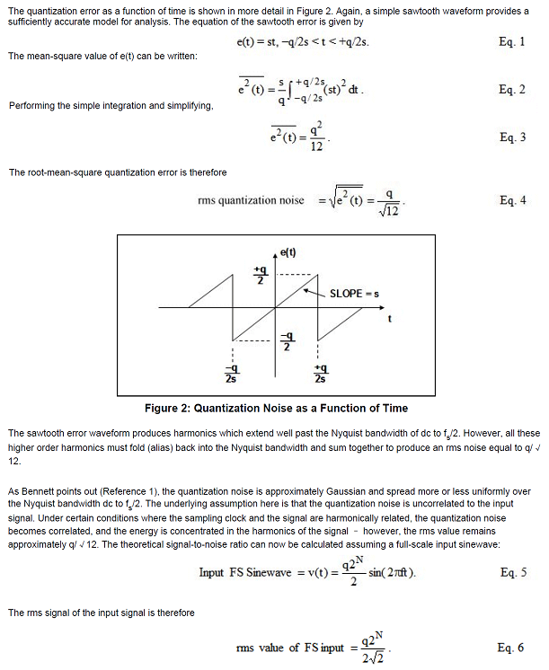

Přečti si toho Kestera, protože píšeš nesmysly.
The maximum error an ideal converter makes when digitizing a signal is ±½ LSB as shown in the transfer function of an ideal Nbit
ADC (Figure 1). The quantization error for any ac signal which spans more than a few LSBs can be approximated by an
uncorrelated sawtooth waveform having a peak-to-peak amplitude of q, the weight of an LSB. Another way to view this
approximation is that the actual quantization error is equally probable to occur at any point within the range ±½ q. Although this
analysis is not precise, it is accurate enough for most applications.
