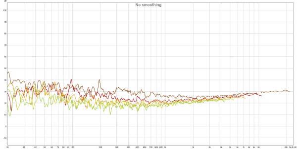

Tu je spodná krivka merané ticho s UMIK-1.
Skreslenie mám len s ECM-8000 v tomto vlákne.
Dopĺňam aj meranie ticha a skreslenia pri ňom v prílohe.
(Predpokladám, že tých 200Hz je chladnička.)
