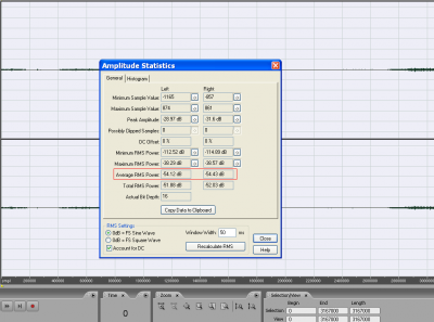

TROT napísal: | PMA napísal: | Jo, v diff souboru je slyšet jen lineární rozdíl |
DR 2dB? |
Co to vyprávíš?

Máš to popsané na té stránce a v AES dokumentu. Jestli znáš korektnější způsob vytvoření rozdílového souboru, tak sem s ním. Já ne. Analogové metody jsou daleko méně přesné. Přímý odečet vzorků odebraných nesoučasně je nesmysl. Současný odběr při CD jako zdroji signálu a zvukovce jako záznamového komponentu při dvou různých session není možný.
Když uděláš rozdíl původního souboru a korelovaného, který diffmaker vytvořil pro rozdíl, tak jsem v případě ukázky y dostal soubor s amplitudou vzorků +/- 1LSB. Jinými slovy, dither.
Dither byl taky použitý při tvorbě m a n ukázek. Kdyby nebyl, tak bude nadávat na křaplavý digitál.
Pánové, klidně vyrobte podobný test líp a dejte ho sem. Vyměníme si role . Jsem zvědavý už jen na tu smyčku z L a R kanálů při nahrávání do karty

TROT napísal: | PMA napísal: | TROT napísal: | PMA napísal: | Jo, v diff souboru je slyšet jen lineární rozdíl |
DR 2dB? |
Co to vyprávíš? |
A proč by to mělo mít DR13???? Ideálně by byl DR0. Čím blíž nule, tím líp, pro rozdílový soubor.

PMA napísal: | TROT napísal: | PMA napísal: | TROT napísal: | PMA napísal: | Jo, v diff souboru je slyšet jen lineární rozdíl |
DR 2dB? |
Co to vyprávíš? |
A proč by to mělo mít DR13???? Ideálně by byl DR0. Čím blíž nule, tím líp, pro rozdílový soubor. |
Nějak se pletou čísla i písmenka?
snad by to mělo být DR0 a RMS-98?, stačilo by -90
Zatím je to RMS-40, ale původní signál měl RMS-18, tedy rozdíl jenom -12!

TROT napísal: | boxer napísal: | Když -12, tak to pan učitel jako obvykle nevychytal. |
Alespoň jeden pozorný.
Zato metoda s rozdílovým signálem a peak -0,4dB je naprostá bomba. |
Cimrmane, 0,4dB je rozdíl zisku těch dvou testovaných zesilovačů. A budeš se divit, v 16-bit i 24-bit vyjde stejně.

Zaslal: St máj 25, 2016 22:31:40 Predmet: |
Přičemž audio S-D A/D je podobná záležitost. Nejde to tak snadno zmáčknout na kalkulačce, jako 1/2^15.

A co ta jednobitová S-D nebo DSD? V audiu se přece nebavíme o DC přesnosti jednoho vzorku, ale o signálu v nějakém kmitočtovém pásmu, ať je to třeba 20kHz nebo víc, pokud někdo chce.
Jak by pak fungovaly PWM, class D, modulace s proměnnou opakovací frekvencí impulsů konstantní délky atd? Všechno je to založené na filtraci a nějakém přenášeném pásmu, ne na okamžité hodnotě jednoho vzorku.
Letitý, ale stále výborný článek o kvantizaci a ditheru, Lipshitz/Vanderkooy:
