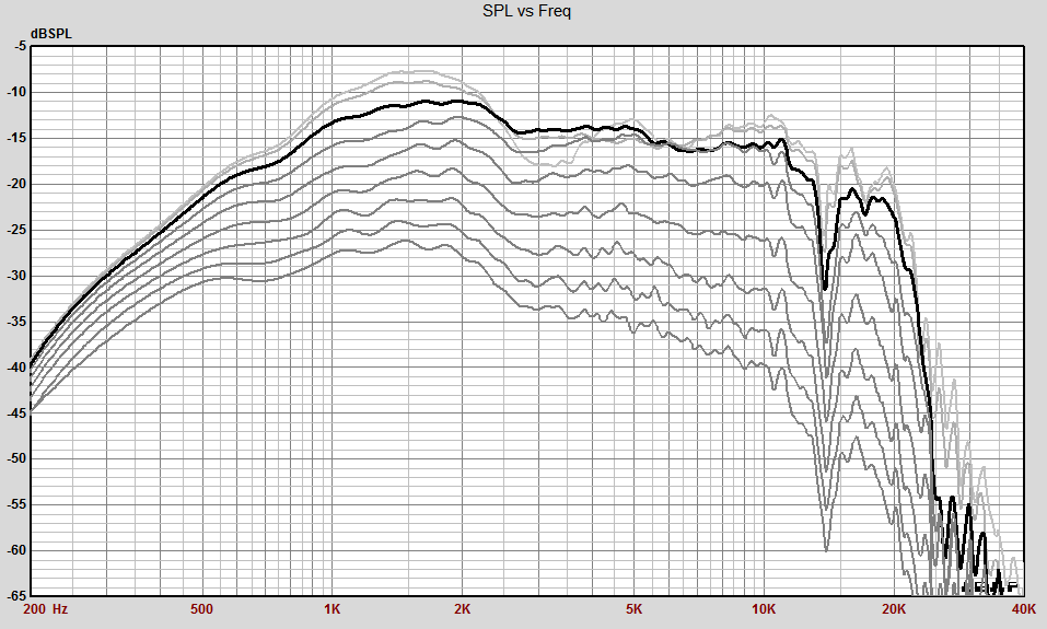

PríspevokZaslal: Ne jún 12, 2016 17:19:35    Predmet: Odpovedať s citátom
Tradiční pohled na data.
B2, frekvenční charakteristiky 0 - 80° po 10°, vyhlazování 1/12 oktávy, 20° tučně

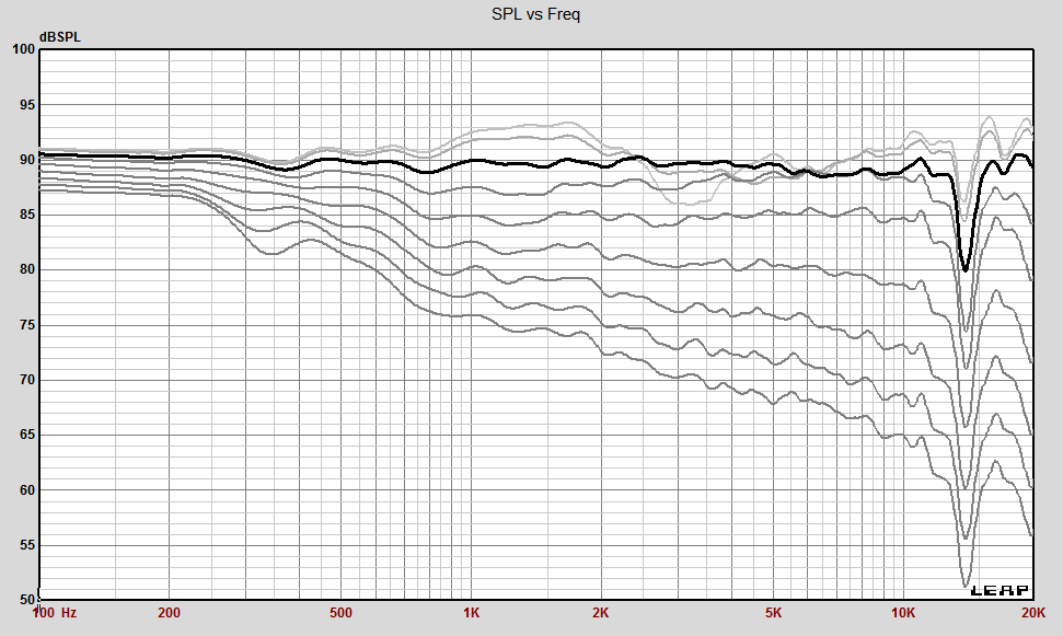

PríspevokZaslal: Ne jún 12, 2016 17:40:54    Predmet: Odpovedať s citátom
Samotný surový driver ve zvukovodu už jsem asi ukazoval. Nad 20 kHz nemám kalibrovaný mikrofon, takže netuším, ani mě to úplně netrápí.
B2, ND1460A ve zvukovodu, surové měření
