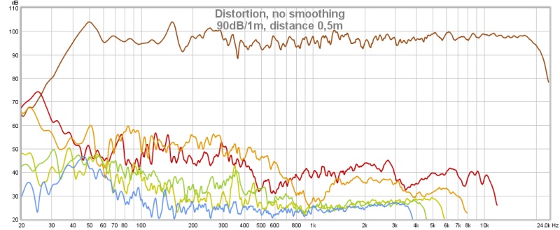

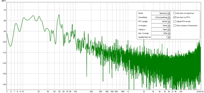

A pridavam par mereni, noise floor (mereno bez signalu), a zkresleni bedny ze vzdalenosti 0,5m. Porovnani s EMM az pozdeji.
Zatim s timto setupem spokojenost.

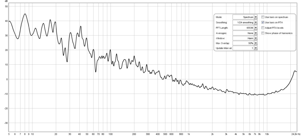

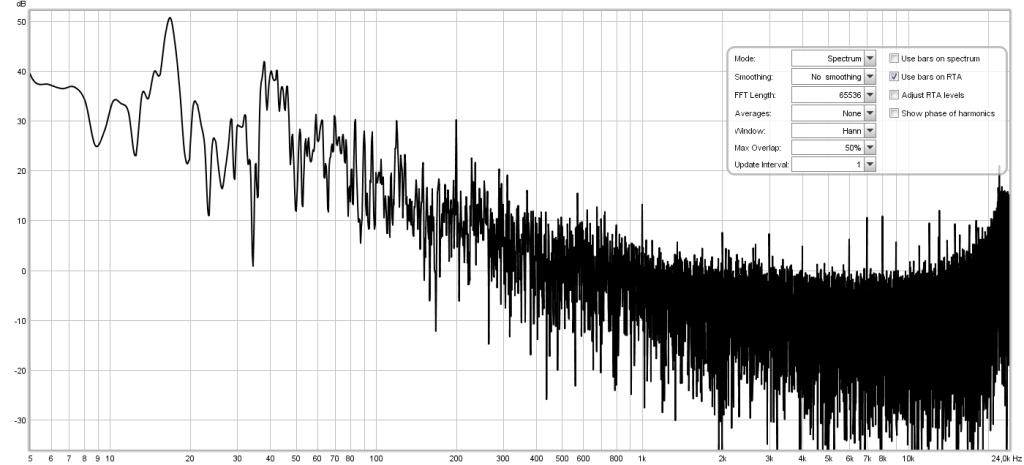

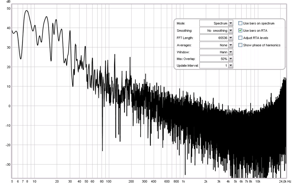

Pre porovnanie pridávam zhodné merania RTA z UMIK-1, len bez vyhladenia, lebo pri 1/24 dalo len jednoduchú čiaru. Asi máme rôzne verzie REWu (ja 5.17 beta 2)
 Filesize:  88.2 KB
 Viewed:  317 Time(s)
 Filesize:  115.83 KB
 Viewed:  311 Time(s)
 Filesize:  101.78 KB
 Viewed:  240 Time(s)

Predchádzajúce merania boli z PC, mikrofón pripojený 5m USB predlžovacím káblom a 50cm USB k mikrofónu. Pre porovnanie ešte pripájam meranie RTA cez notebook len s 50 cm USB káblom k mikrofónu. Vyzerá, že podstatná časť rušenia ide z PC alebo dlhšieho USB kábla.
 Filesize:  152.2 KB
 Viewed:  295 Time(s)

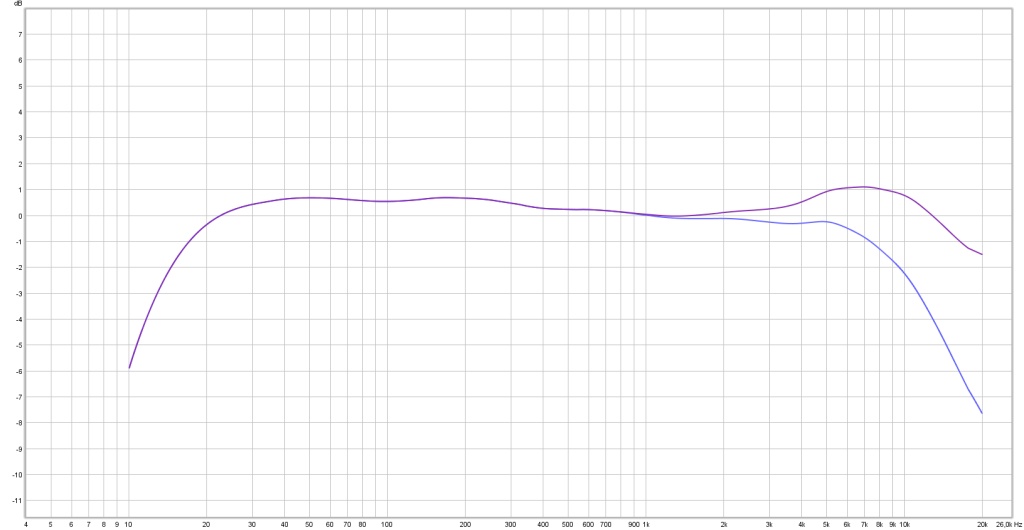

PríspevokZaslal: So júl 02, 2016 08:00:01    Predmet: Odpovedať s citátom
Opa diky, ty kalibrace vypadaji rozumne.

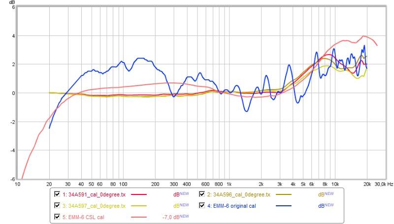

Pridal jsem puvodni kalibraci od Daytonu meho mikrofonu, a kalibraci od CSL. Pro porovnani. UMIK kalibrace co jsem ruzne videl, vypadaly velmi podobne puvodni Dayton kalibraci. Proto uz mam trochu neduveru v kalibrace poskytovane vyrobcem.
 Filesize:  54.37 KB
 Viewed:  376 Time(s)
PríspevokZaslal: So júl 02, 2016 09:18:42    Predmet: Odpovedať s citátom
Dík za obrázek, ta modrá je nejspíš nesmysl, elektrety jsou ve středním pásmu většinou poměrně rovné.

PríspevokZaslal: So júl 02, 2016 09:25:18    Predmet: Odpovedať s citátom
Jeste jsem se podival co o EMM-6 kalibraci rikaji stranky vyrobce:
" Includes its own unique calibration response graph". Myslim ze to je synonymum pro "individual".
Tot k te modre krivce.

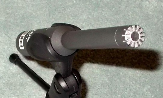

Můžu být naprosto mimo, ale napadá mě jedna možná souvislost.
Podle jednoho obrázku jsou měřicí mikrofony na výškách poměrně směrové a z toho plyne typické převýšení, které na 20 kHz může být 5-10 dB i více.
Na druhém obrázku je obvyklý vzhled profi měřicího mikrofonu, který má zpravidla přímo na středu plošku a zvuk se dostává k membráně výřezy po straně.
Není to náhodou tak, že je to zcela promyšlená finta, jak na výškách omezit vliv přímého signálu a tím to převýšení omezit vlastní konstrukcí mikrofonu ještě před aplikací nějaké korekční křivky ?

PríspevokZaslal: So júl 02, 2016 21:30:14    Predmet: Odpovedať s citátom
Tak jsem z toho nějak rozpačitej. Ono to vypadá, že někdo vyrábí měřicí mikrofony na běžícím pásu a podle přání zákazníka nepatrně změní vzhled a samozřejmě popisky. podívejte na tuhle stránku:
http://www.audioimprov.com/AudioImprov/Mics/Entries/2012/11/12_Dayton_EMM-6_%26_Behringer_ECM-8000_Measurement_Mics.html
Co je horší, že i ten sonaworks vypadá velmi podobně.
Drážky okolo ústí mikrofonu jsou nejspíš jen ozdoba. Kapsle je asi schovaná pod středovým otvorem...
PríspevokZaslal: So júl 02, 2016 22:09:37    Predmet: Odpovedať s citátom
Asi len ozdoba to nebude, za predpokladu ze to nezdobi aj B&K:
- http://www.bksv.com/Products/transducers/acoustic/microphones/microphone-cartridges

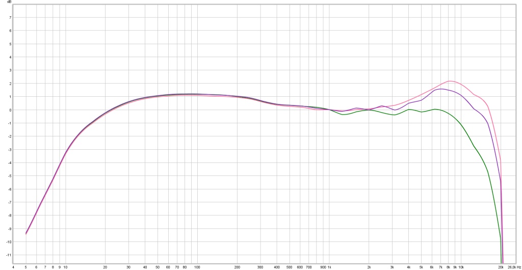

PríspevokZaslal: Ne júl 03, 2016 05:16:52    Predmet: Odpovedať s citátom

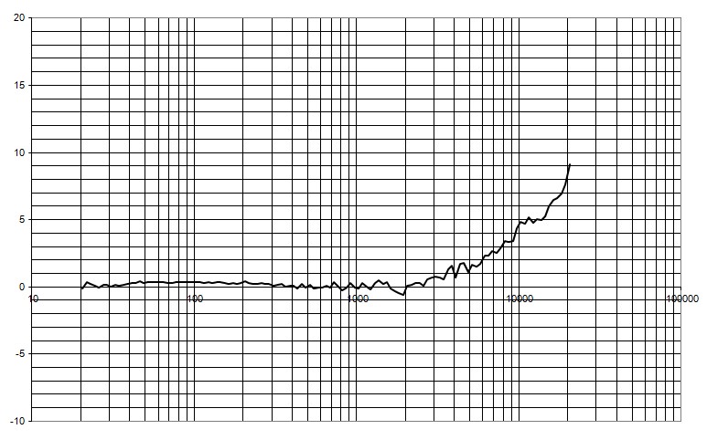

Kalibračné krivky pre UMIK-1 od:
- miniDSP pre 0° a 90°
- od Cross-SpectrumLabs pre 0°, 45° a 90°
- od Cross-SpectrumLabs pre 1/3 oct meranie
 Filesize:  94.67 KB
 Viewed:  294 Time(s)
 Filesize:  103.59 KB
 Viewed:  281 Time(s)
 Filesize:  100.85 KB
 Viewed:  278 Time(s)
Naposledy upravil mrba dňa Ne júl 03, 2016 17:37:30, celkom upravené 1 krát.
PríspevokZaslal: Ne júl 03, 2016 09:18:31    Predmet: Odpovedať s citátom
miero napísal:
Podívej se na tyhle dva obrázky. U B&K tvoří ty zářezy mřížku, kterou se dostává zvuk k membráně mikrofonu jakoby ze strany, Uprostřed je ploška, která odstiňuje přímý dopad na membránu (podle mojí teorie).
Oproti tomu u levných mikrofonů je uprostřed díra, pod kterou je klasická kapsle ala WM61 a zářezy okolo jsou jen pro parádu aby navozovaly dojem profi mikrofonu. Maximálně tak mohou omezovat difrakce na přechodu mezi kapslí a trubkou a to kdoví jestli.

Mrba, diky, pekne se tu schazi zkusenosti s ruznyma mikrofonama. Oboji to vypada rozumne, ikdyz se to uplne neshoduje. Nejsou tam ale ty artefakty jak u Daytonu. Je mozne ze uz sli do sebe, a delaji to poradne.
