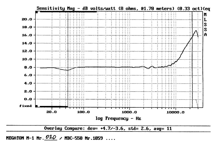

Ještě jedna indicie. Prodance prodává levný mikrofon vyrobený z WM-61A a jsou k němu kalibrační křivky pro každý kus. Průběh se nápadně podobá tomu letitému měření mého mikrofonu. Ukázka měření:

No jo, ten tu mám vlastně taky, úplně jsem na to zapomněl. A dokonce č. 20 (jestli neměly všechny č. 20) Smile

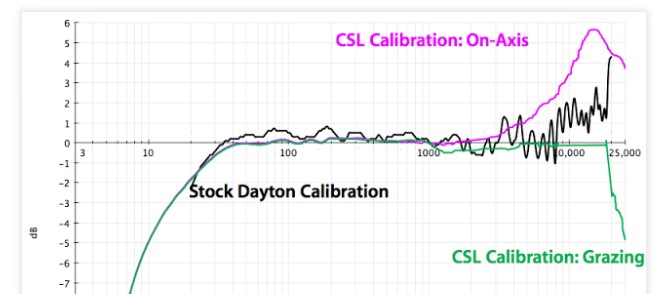

Tady se řeší podobné věci pro Dayton EMM-6.
http://seriousaudioblog.blogspot.cz/2012/04/should-you-get-your-measurement.html
A opět na ose ten vzestup mezi 10-20 kHz.

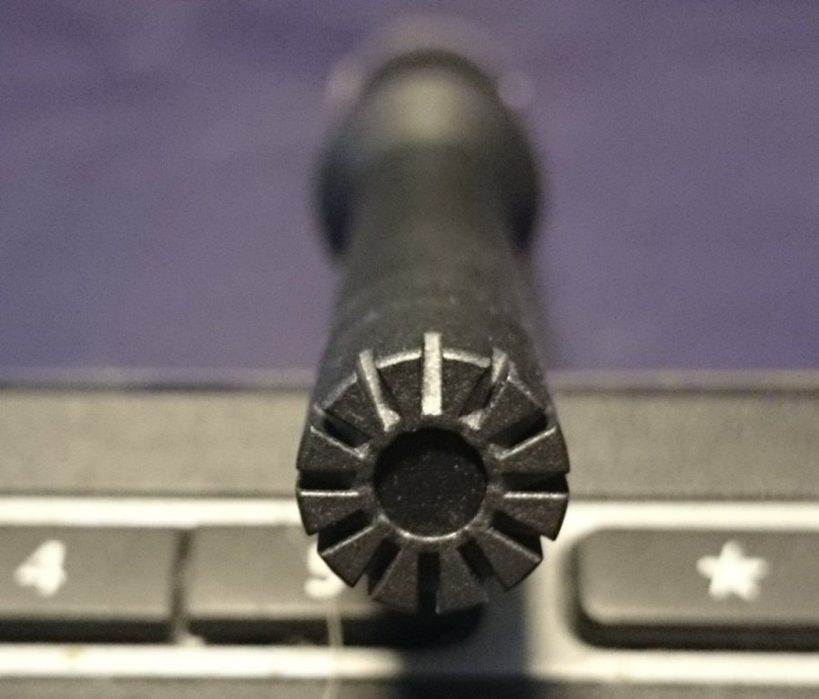

opa napísal:
Je-li tohle UMIK1, jak se zdá z internetu, tak je to to samé, jako na předchozích fotkách.
Mohl by nějaký majitel nahodit detailní fotku z ánfasu, jak vypadá ten čumák s kapslí ?
Teraz nie som pri ňom, takže nemôžem odfotiť, ale je to správne foto. Tiež má len zárezy. Či len na ozdobu alebo na vysokých frekvenciách to má aj funkčnosť, to neviem.

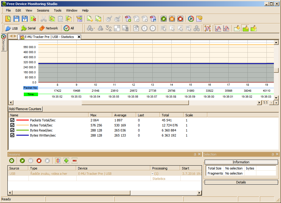

Napadlo mě podívat se na ty externí "zvukovky", co z toho leze z pohledu USB rozhraní. Nainstaloval jsem jakýsi freeware (HHD Device Monitoring Studio), nemaje s ničím takovým, natož nízkoúrovňovým programováním USB, zkušenosti.
Zatímco u E-MU Tracker Pre je možné zachytávat jednotlivé pakety (uváděné jako standardní izochronní data), na vyšší vrstvě patrně i nějakého proprietárního protokolu (?), u Steinbergu není vidět nic a u zařízení je uvedeno "Audio class", nicméně ani "Audio View" neukáže nic - možná jen omezení toho programu, pravděpodobně na verzi USB Audio 1.0. Tedy se domnívám, že obě zařízení buď komunikují po USB jiným způsobem - podle všeho standardní USB u E-MU a USB Audio u Steinbergu, nebo jde u E-MU o USB Audio 1.0. Oboje jinak vystupuje jako ASIO. Sám se v tom teď nedokážu zorientovat, problematice USB do takové hloubky nerozumím, ale třeba to tu někomu něco řekne - přikládám nějaké výpisy.

mrba napísal:
opa napísal:
Dopĺňam aj detail.

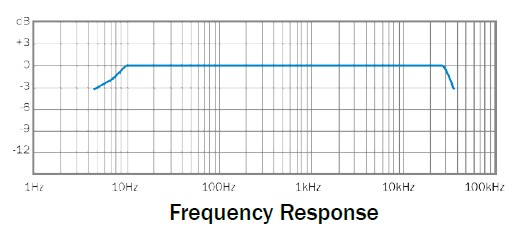

Parametry z datasheetu vypadají opravdu dobře.
Ale když vidím frekvenční charakteristiku namalovanou rovnou čáru podle pravítka od 10 Hz do 30 kHz, vzbuzuje to rozpaky.
Individuální kalibrační křivku zašlou za registraci mikrofonu, takže není možnost podívat se, jak vypadá, bez nákupu mikrofonu.
