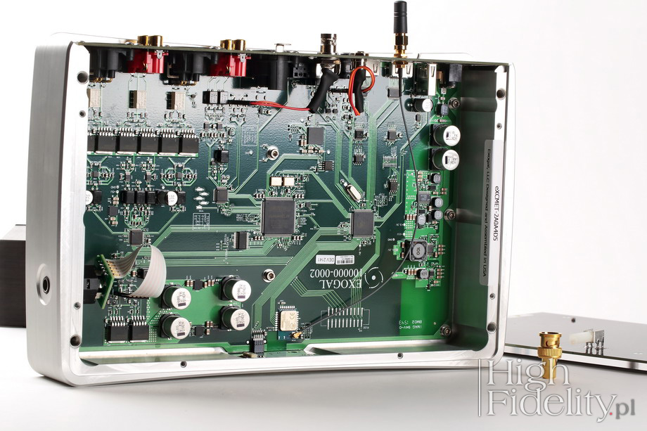

špecialne pre "eugena", kedže mu to neda spavať Wink :
EXOGAL Comet DAC -Robia “pohrobkovia“ vytunelovanej Wadie, ale vyzerá to na tu poctivú , starú školu plus moderne technológie: už to nie je ten Stereotypný, temnejší zvuk ála-Wadia, skôr moderny vzdušný detailný – možno mierne prezentny, vyššie posadený zvuk ( oproti sofistikovanejším riešeniam tu chyba trochu viac mikrodetailov, lokalizačnej presnosti a priestorovej hĺbky ) je to niečo na spôsob špičkových implementácii AK prevodníkov , ale s pevnejším spodkom. Je tam TI PCM 4104 čip (Delta-Sigma)+ DSP Altera Cyclone IV, čiže skôr riešenie z profi sféry plus široká konektivita a cez HDMI sa pripája ku Zosilňovaču EXOGAL ION (250W; trieda D) http://www.exogal.com/index.php/news
EXOGAL distribútor: SLOVENSKÁ REPUBLIKA, ČESKÁ REPUBLIKA
Platan-audio : MRŠtefánika 12 ,Hlohovec ; alebo Heydukova 27, Bratislava
Už ho majú na sklade, treba si ho vypočuť Thumbs up

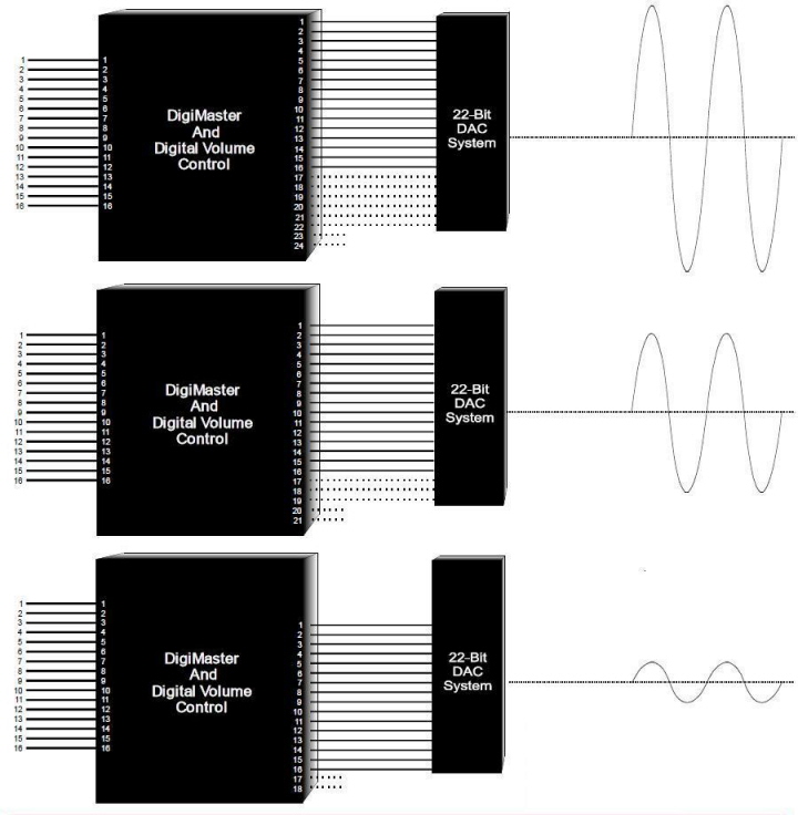

Obrázok - ten som videl, ale argumentáciu hádzaním bitov do popolnice nemusím..Čisté PR reči.
Ešte raz, ak ti to vyhovuje, tak to používaj. Ale nechci, aby som (sme..) ti potvrdil, že to nijako nedegraduje signál, pretože to nie je pravda.

BV napísal:
Vo vrchnej časti regulácie zosilňuješ.
Ani náhodou, nemáš ako. Ako chceš dosiahnuť v digitále zosilnenie signálu s úrovňou 0dBFS?? "Prilepíš" na CD ďaľšie bity??
. . . treba si pozrieť aj tie tri obrázky navrchu . . .
. . . násobením sa nemení charakter signálu, iba jeho veľkosť . . .
0x1=0 1x1=1
0x2=0 1x2=2
0xA=0 1xA=0dBFS
. . . ale možno sa mýlim.
