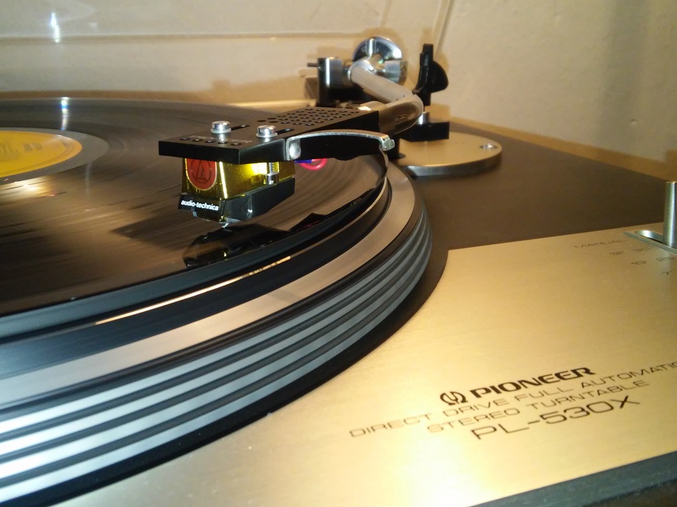

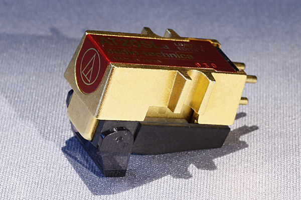

Problém s prenoskou vyriešeny Smile vdaka Mako.
Inak zvuk je neskutočny, prenoska z roku 1979 s dvojitym magnetom ,fakt krasa, odporúčam chlapci

MAKO - Prave som tak urobil ,bol prehodeny kablik zeleny s cervenym a zabralo to, dajaky umelec od ktoreho som kupil headshell mal tak zapojenu povodnu prenosku a ja hlupak som zopakoval jeho schemu zapojenia s novymi kablikmi ...ufff tak supeeeer problem vyrieseny,
Inak poviem vam chlapci ten zvuk z tejto prenosky je neskutočny, nadhera, prenoska z roku 1979 s dvojitym magnetom.
Mako vdaka mas to u mna kamarat
