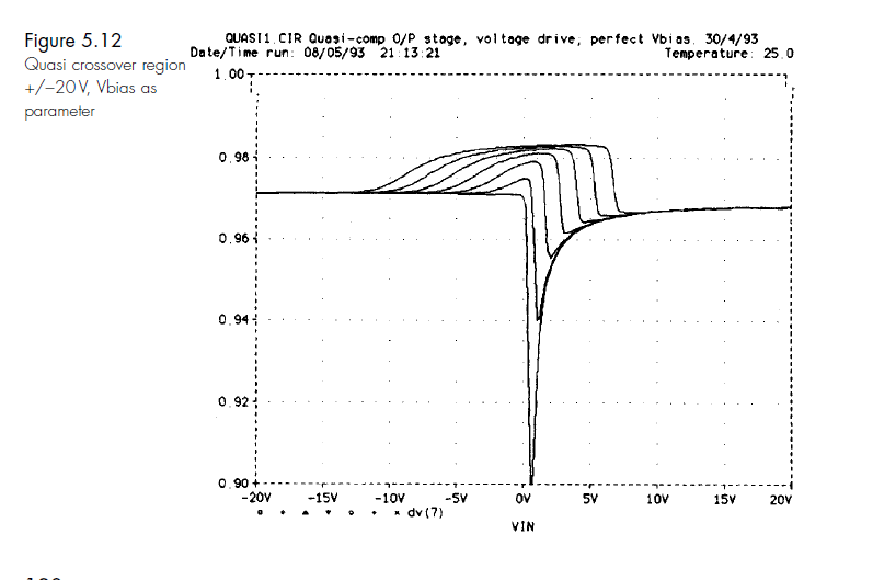

PMA Pavel Macura
Zaslal: Št október 13, 2016 12:28:09 Predmet: |
Viz Self.
26.71 KB |
208 Time(s) |

PMA Pavel Macura
Zaslal: Št október 13, 2016 14:06:45 Predmet: |
To je sice hezký, ale výstupní odpor LM3886 není konstantní. Je to docela slušně nelineárně závislé na amplitudě i kmitočtu. Dále má obvod slušnou teplotní vazbu na vstup, ale to není pochvala - je to vidět na nárůstu zkreslení na nízkých kmitočtech. Je pomalý, SR je nízká. Převodní charakteristiku konce, kterou koriguje jen ZV, snad dešifrovat umíte. Spínací časy a vlastnosti každé půlky zapojení konce se liší. Nikdy se to nedá optimalizovat, co se týče předpětí. Je to prostě bastl na úrovni starých zapojení a všechno plyne z toho, že neexistoval vhodný výkonný PNP do čipu. Má to bolesti historických zesilovačů.

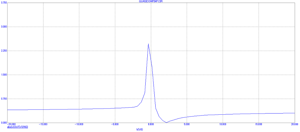

PMA Pavel Macura
Zaslal: Št október 13, 2016 16:02:15 Predmet: |
Převodní charakteristika, zisk a výstupní impedance kvazikomplementárního konce. Při menším kroku ty špice v impedanci kolem nuly jsou mnohem větší. To musí krotit jen ZV. Takže ty úvahy tady o špatné kontrole basáku nemusí být od věci.
