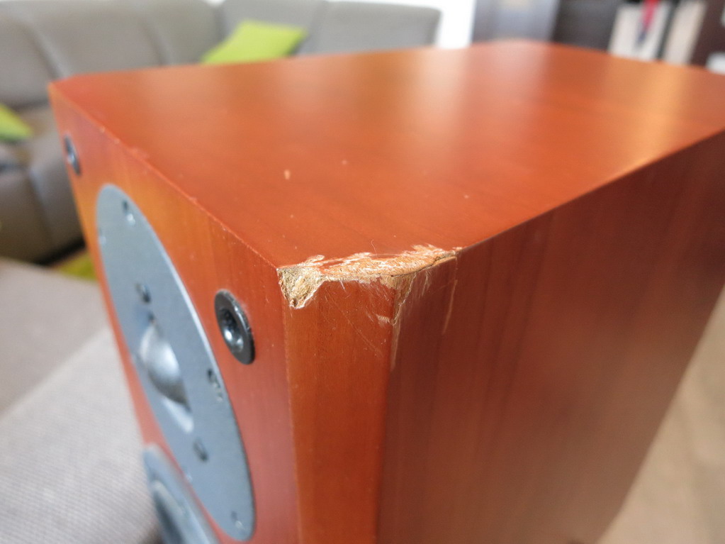

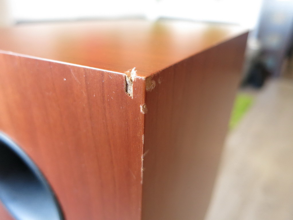

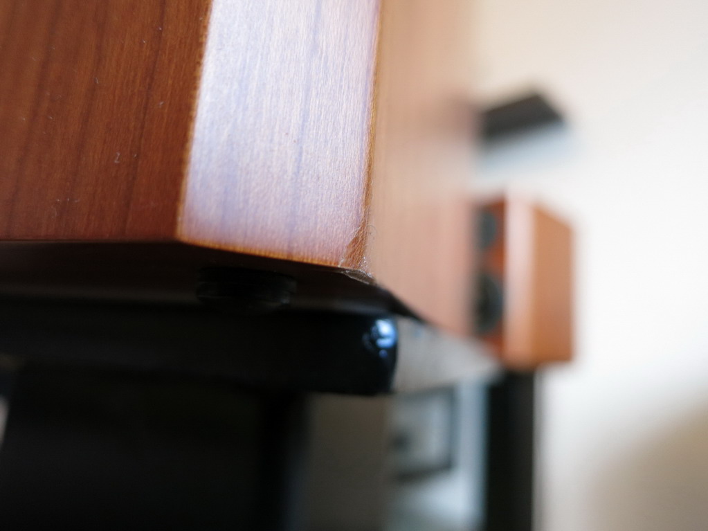

No tym ze poskodenia su povrchove som myslel ze sa bedna nerozpadla v spojoch. Praveze dyha a aj jeden roh bedne je poskodeny a celkom vyrazne. To je hlavny problem, ze najskor to treba dat do poriadku pred lakovanim.
Pripajam nejake foto.

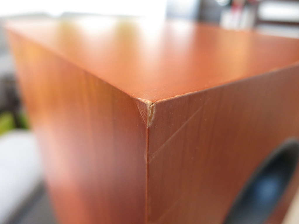

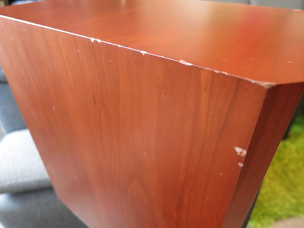

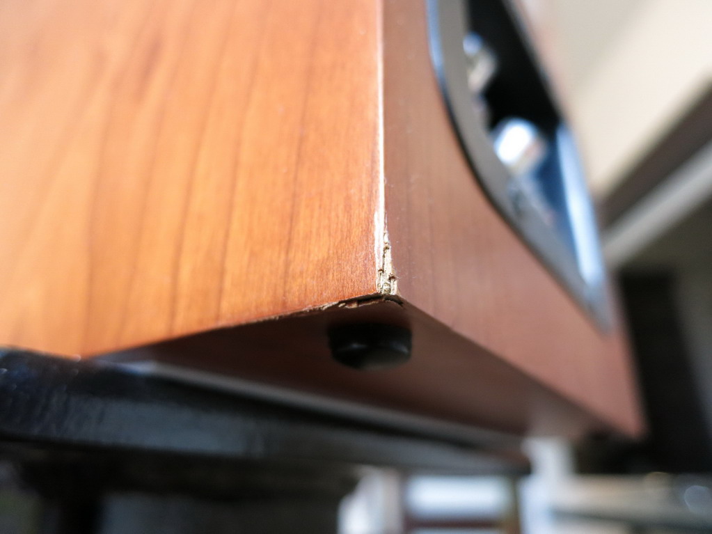

foto

Predyhovat.

Radsej by som ju mal nastriekanu na bielo, myslim ze to by bolo aj lacnejsie ako to predyhovat. Firmu ktora by mi to prestriekala kvalitnym polyuretanovym lakom mam, ale potrebuju bednu pripravenu na striekanie a do toho stavu ju bohuzial ja dat neviem.
