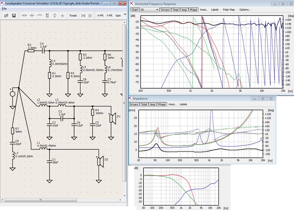

PríspevokZaslal: Ne december 04, 2016 14:39:38    Predmet: Odpovedať s citátom
Pro info posledni verze vyhybky s Fane CD131 vcetne kompenzace impedance (neni nutne to pouzit) a jednoho pridavneho RLC clenu u CD131 trosku potlacujici pasmo kolem 13kHz (R6-L6-C7 - opet neni nutne pouzit, ja v tom neslysim rozdil).
 Filesize:  203.95 KB
 Viewed:  413 Time(s)
Príspevky: 12814
PríspevokZaslal: Po december 05, 2016 12:04:56    Predmet: Odpovedať s citátom
Vůbec bych se už dnes nezdráhal dát i do takhle malých beden větší driver (3" membránu), a dělit ještě minimálně o oktávu níž. Akorát cena pak rychle naroste, navíc je třeba udělat vlastní zvukovod.
Príspevky: 12814
PríspevokZaslal: Po december 05, 2016 12:10:33    Predmet: Odpovedať s citátom
Pet007: ten kondenzátor C3 tam je nutnej?
Pet007
Založený: 12 november 2015
Príspevky: 551
Bydlisko: Jablonec n.N.
PríspevokZaslal: Po december 05, 2016 12:30:00    Predmet: Odpovedať s citátom
Bez C3 se mirne zhorsi sfazovani, otázka jak to moc v realu vadi...
 Filesize:  172.5 KB
 Viewed:  264 Time(s)
