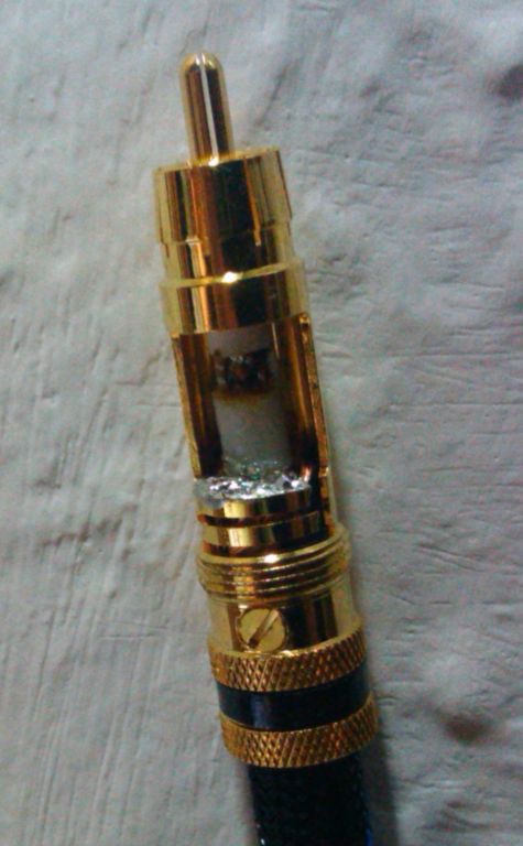

PMA Pavel Macura
Zaslal: Ut december 13, 2016 19:56:58 Predmet: |
Přichycení pláště není u AEC nic moc, v tom je lepší Tasker.
Toto je AEC -
79.45 KB |
339 Time(s) |

PMA Pavel Macura
Zaslal: Ut december 13, 2016 20:13:37 Predmet: |
| Je rozhodně lepší ten oplet pájet, ale nevýhoda toho AEC je, že užší kabel se do něj nedá pořádně mechanicky přichytit a dá se vytrhnout.
