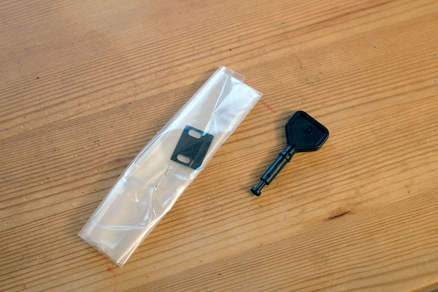

Zdravim vsetkych,
som pomerne cerstvym majitelom gramofonu Project 2xperience a v krabici som nasiel dve suciastky, ktorych funkcia ani fakt, ze maju byt sucastou balenia nebolo mozne dohladat v prilozenom navode. Vie mi niekto povedat na co sluzia? Suciastka nalavo je kovova, "klucik" napravo je z plastu. Vopred vdaka Smile

PríspevokZaslal: So december 31, 2016 21:20:00    Predmet: Odpovedať s citátom
tym klucikom nahadzujes a zhadzujes gumenny remen na oske motorceka co ma za nasledomk zmenu otacok 33/45

PríspevokZaslal: Ne január 01, 2017 10:03:33    Predmet: Odpovedať s citátom
Ta druhá věc je závaží k přenosce. Některé přenosky jsou tak lehké, že rameno nelze vyvážit a k tomu je toto zavaží. Např. Sumiko Pearl Cool

PríspevokZaslal: Ne január 01, 2017 11:09:33    Predmet: Odpovedať s citátom
Dakujem obom za odpovede.
Rrat - Aha rozumiem - o kluciku v navode teda nebola rec, kedze zmena otacok sa pri 2xperience ovlada stlacenim gombika, Zrejme to ale pribaluju standardne ku vsetkym gramofonom.
Roger - Toto zavazie je teda ine nez to standardne antiskateingoveho, ktore mam nainstalovane, chapem. Zaujimalo by ma kam sa vlastne vesia? Aj ked v mojom pripade nebude potreba, mam verziu s nainstalovanou prenoskou ortofon 2m silver a nevyzera, ze by potrebovala este dodatocne vyvazit.

PríspevokZaslal: Ne január 01, 2017 11:20:12    Predmet: Odpovedať s citátom
To zavaží se nevěší, ale montuje na rameno pod šroubky , kterými je připevněna přenoska, proto má ty dva otvory.

PríspevokZaslal: Ne január 01, 2017 18:48:52    Predmet: Odpovedať s citátom
Roger napísal:
jasne uz chapem, dik:)
