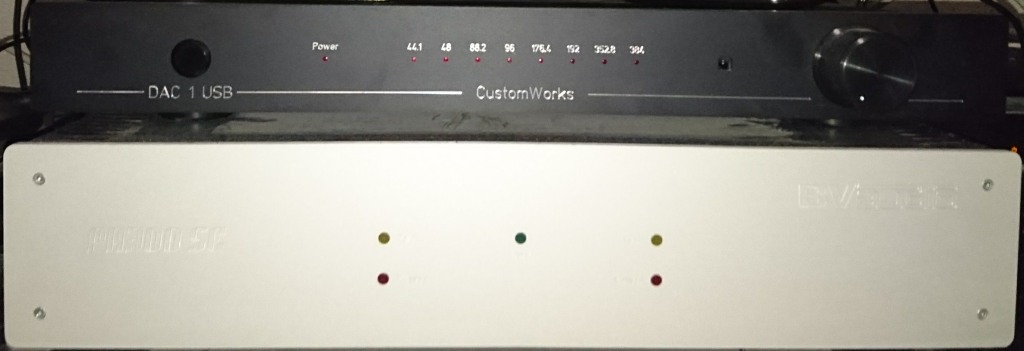

Súčasnosť V - CustomWorks DAC 1 USB s DO (2016- )
Zariadenia s chipom AK4497 sa nejako dlhšie neobjavovali a medzitým som sa stotožnil aj s názorom, že analógová regulácia hlasitosti je v niektorých prípadoch vhodnejšia ako digitálna a prehodnotil som nákup Teacu UD-503. A keďže v Customworks boli ochotní mi z ich modulov poskladať DAC podľa mojich predstáv, rozhodol som sa, že ako DAC budem používať ich DAC 1 USB s miernym rozšírením a úpravou. Navyše voči štandardnému tam mám:
- modul napájania XMOS časti
- diaľkové ovládanie zapínania a ovládania hlasitosti
- modul ALPS
- modul audio buffer
takže DAC plní súčasne aj funkciu pasívneho predzosilňovača s diaľkovým analogovým ovládaním hlasitosti.
DAC som mal pôvodne pripojený pomocou USB3Optical, ale ten sa pokazil. Teraz je pripojený pomocou aktívneho predlžovacieho USB kábla a USB hubu na vzdialenosť cca 8 m a ani tak s pripojením nie sú problémy ani pri vzorkovacej frekvencii 384 kHz. Túto frekvenciu používam z dôvodu vynechania hardwarových filtrov v DAC chipe a používam vlastný FIR filter cez convolver plugin vo foobar2000 prehrávači. S týmto riešením a aj so zvukom som plne spokojný.

Toto CustomWorks vyzerá byť skvelé, koľko ťa vyšlo to celé aj s úpravami ?

Při bližším pohledu bych pro klid duše asi jen oddělil od sebe kovovou přepážkou jednotlivé moduly v té krabici. A dokonce si myslím, že je to natolik dobrá koncepce (DAC + adekvátně kvalitní analogový předzes v jednom), že by si to zasloužilo vyrábět sériově, a to jak verzi CustomWorks, tak verzi SPaudio Idea
Např. Benchmark s tím udělal doslova díru do světa.

Bolo by to asi dokonalejšie, ale tie moduly sú dostatočne ďaleko od seba, takže rušenie sa neprejavuje.

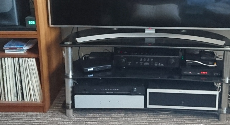

Po dlhšom vyše 1/2 ročnom období, kedy som sa venoval len spokojnému počúvaniu hudby, som sa rozhodol, že namiesto výmeny PA300SE za PA300SSE doplním zostavu o sieťovú filtračnú jednotku Noble Audio Sunrise v2. Zatiaľ je na ňu pripojená len stereozostava, neskôr ju možno skúsim použiť aj pre AVR. Odpojil som všetky nepoužívané alebo len málo využívané komponenty, takže aj zmes káblov sa o niečo zmenšila. Nie je to ešte ideálne, ale ak bude viac síl a chuť, tak aj tú sa pokusim časom optimalizovať. Zvukovo sa mi to po pripojení Sunrise javí čistejšie a priestorovo jasnejšie. Či je to však len psychoakustika alebo je to aj objektívne tak, si netrúfam odhadnúť. Pridávam aj foto zostavy pred rokom a teraz.

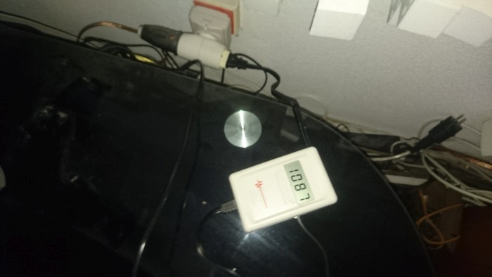

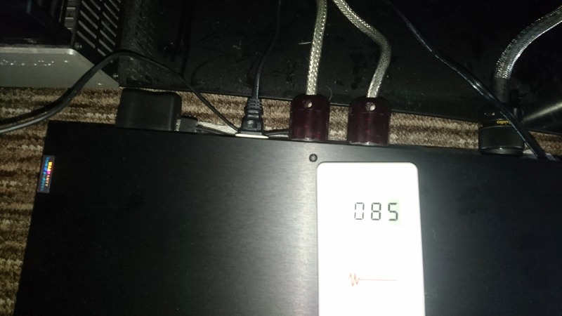

Tak vďaka Henrimu prišlo aj k odmeraniu filtračnej jednotky pomocou meráku, ktorý spomínal tu. Výsledkom je, že paralelný kondenzátor (cca 20nF), tak aj ochrana proti prepätiu mali na namerané hodnoty mierne negatívny vplyv a filtračná jednotka Noble Audio Sunrise naopak výrazne kladný vplyv (z cca 1000 GS na cca 110 GS pri amp zásuvke a cca 85 pri DAC zásuvke)

Díky za info, myslim ze vyborne hodnoty...
