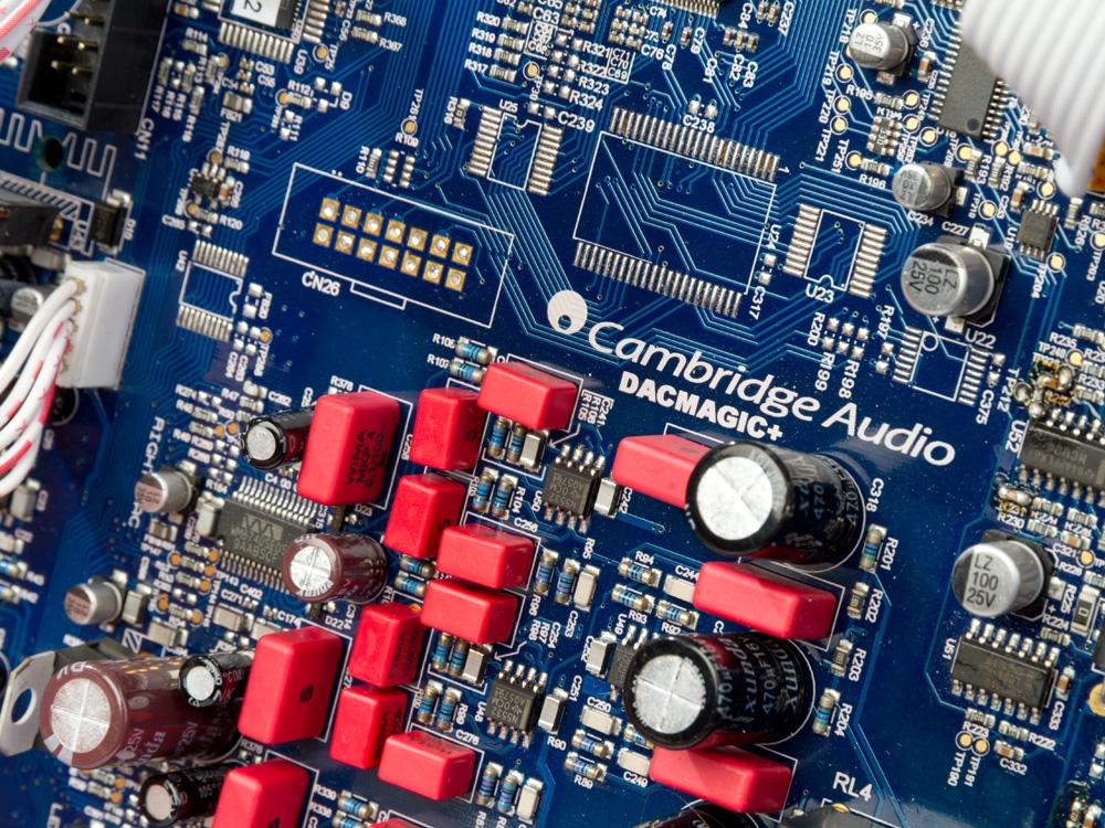

Tak mám ten "tuning" za sebou a dopadlo to tak ako som (podvedome) aj očakával. Rozhodne by som ten DAC v pôvodnom stave nenazval ako
| citácia: | | Kompromisní řešení byly nahrazeny novou technologií a nekompromisním řešením značky CASEA. | Rád by som videl merania pred a po aplikácii toho "nekompromisného riešenia". Emotívne hodnotenie na základe očakávania a iných faktorov (ako napr. cena úpravy..) je nanič. Bezcenné.
Výsledky pred a po "tuningu" sú prakticky rovnaké, na hranici (alebo pod ňou) rozlíšenia mojich meraní a sú excelentné, na ucho to nemá (a nemalo) chybu. Merania pred a po sú tu

S trochou snahy se dají na netu dohledat fotky, kdy majitel vyměnil všechny elektrolyty a výstupní OZ. Taky jsem viděl fotky DacMagicu+ s diskrétníma operákama.
Jestli to má význam nevím, ale oba majitelé si to pochvalovali. Můj DacMagic+ je v původním stavu a žiju s tím.
