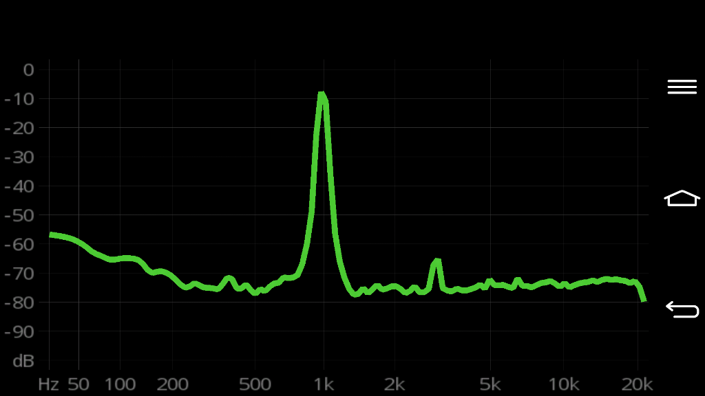

Chvíli jsem si s tím hrál a blbý je, že jeden ze čtyř koaxů, které se mi sešly, byl trošku špatně vystřeďěný, nebo nějak malinko deformovaný na formeru. Já si s tím ještě dokážu poradit, ale trochu se zdráhám pouštět něco do pléna, pokud není možné zaručit bezproblémový výsledek, protože tak z toho nekouká nic dobrého. Je možné to odhalit buď sluchem, nebo měřením zkreslení, ale těžko takové ověření chtít po každém jako součást stavby. Ty repráky by musely projít přes někoho, kdo by to zkontroloval, ale to já být momentálně nemůžu. Ach jo.

pripadne, da sa to po zapojeni odhalit so spektralnym analyzerom v mobile? ak ano, tak by to slo riesit takouto kontrolou po zostaveni

S tím mobilem nevím, nezkoušel jsem nic takového. Tohle jsou věci, které jsou normálně slyšet, i když je fakt, že může chtít mít to trochu v uchu, ale zas, jestli je sinus čistej, by snad měl každý potenciální stavitel poznat. A případně vadný repráky samozřejmě hned vrátit.

Mám 2 aplikace a mají malé rozlišení. Navíc jejich vlastní šum (nebo šum mikrofonu v mobilu?) roste k vyšším kmitočtům.
Toto je opravdu často slyšet dřív, nebo na stejno, jako když to změříš.

OK, je to mozne, ale ako vizualna pomocka pre ludi bez posluchovych skusenosti to moze byt uzitocne.
PríspevokZaslal: Pi november 18, 2016 09:11:35    Predmet: Odpovedať s citátom
Jestli něco takového máš, zkus naměřit spektrum pro 1 kHz (s co největším odstupem od šumu), a já ti řeknu, jestli by to na tom bylo poznat.
PríspevokZaslal: Pi november 18, 2016 09:28:04    Predmet: Odpovedať s citátom
aha, mikrofon v lg g2 a repro bluetooth bose sound link color. nerane asi zo vzdialenosti 15cm.
odstup signal/sum cca 60+ dB

Myslím, že jo. Ale o to nejde, přijde mi nemyslitelné, ale tohle byla součást "návodu". I když na druhou stranu, správně by to asi mělo být součástí každého takového návodu...
PríspevokZaslal: Pi november 18, 2016 09:53:05    Predmet: Odpovedať s citátom
Ale je pravda, ze mobil som vyberal tak, ze som v predajni na telefony instaloval spektralny analyzator a vyradzoval nepodarky. Niektore ine by boli nepouzitelne.
