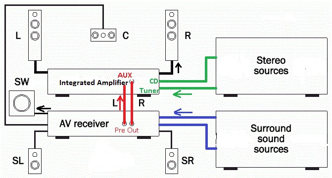

Zaslal: St marec 22, 2017 12:08:03 Predmet: |
Na reprovýstupy AV Receiveru budou připojené jen zadní satelity a center. Přední bedny k AV Receiveru připojené nebudou.
Pre-out AV Receiveru (Front-L a Front-R) bude propojený se vstupem stereo zesilovače (ideálně vstupem Main-in - pokud ho zesilovač má. Pokud ne, použije se např. vstup AUX).
Přední sloupy budou připojené k reprovýstupům stereo zesilovače. Stereo zesilovač bude "krmit" přední bedny jak při stereo provozu, tak při multikanálu.
Popisoval jsem to např. zde:
http://hifi.slovanet.sk/bb/viewtopic.php?t=24279
Výhoda tohoto zapojení je, že se při stereo provozu obchází AV Receiver. Většina levnějších AV Receiverů totiž zvuk více či méně degraduje. Takto jsou všechny zdroje stereo zvuku zapojené přímo do integrovaného zesilovače. Přes AV Receiver jsou jen zdroje multikanálového zvuku.
33.77 KB |
368 Time(s) |

| uz tomu zacinam celkom dobre chapat, ale aj tak -- ak vyhodim predne satelity a napojim namiesto nich 2 x HIFI bednu nebude to vo vykone robit problem ? Dajme tomu ze pouzijem tie JBL 510 - MAX vykon zosika na satelit je 100W pri 4 Ohm - predne bedne budem mat co ja viem take bezne 160W 6 ohm - bud pretazim satelity a predok pojde mozno normalne alebo predok slabo a satelity normalne - alebo si hlasitos prednych stlpov korigujem koncakom a zvysnych satelitov AVRkom? Aj ked AVR budem mat vacsi vykon na kanal ako je odporucany pre satelit 5.1 nebude problem - nemozem najst v kategorii "lepsie AVR nieco co ma vykom pod 100W na kanal pri 8 ohm
Kozousch Hifi inventar
Zaslal: St marec 22, 2017 22:28:09 Predmet: |
Většina AV Receiverů má autokalibraci - ta hlasitost jednotlivých beden srovná. A nastavovat hlasitost jednotlivých beden lze v menu AV Receiveru i ručně. A platí to i pro tvůj případ, kdy pro přední bedny bude použit externí zesilovač připojený na Pre-out AV Receiveru.
Hlasitost se při běžném multikanálovém provozu bude ovládat ovladačem hlasitosti na AV Receiveru. Ovladač hlasitosti (stejně jako kalibrace) AV Receiveru totiž ovládá současně i "hlasitost jdoucí z Pre-outu" (Pre-out je výstup předzesilovače AV Receiveru).
Výhoda taky je, že největší energie je na nízkých frekvencích (basech).
Pokud v menu AV Receiveru nastavíš konfiguraci beden takto:
přední bedny na Large
center na Small
surroundy na Small
subwoofer na None
a dělicí frekvenci nastavíš např. na 100 Hz, tak do centeru a satelitů nepůjdou nejnižší frekvence a riziko jejich přetížení bude při rozumném zacházení minimální.
