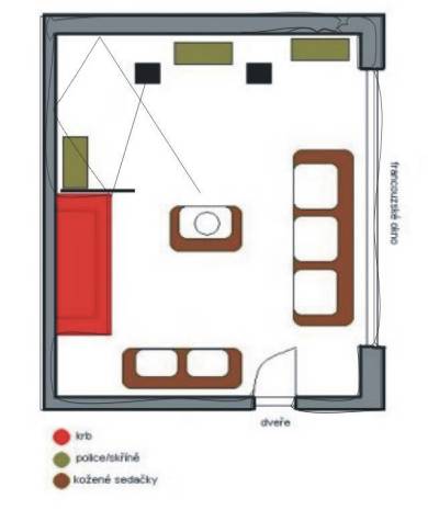

Možno sa to "mláti" v tom ľavom rohu po odraze od krbu alebo tej police pred ním. Skúsiť ten obraz ako paravan pred krbom ale policou pred ním,kolmo k stene, podľa obrázku.

Děkuji za nápady.Už jsem vyčerpal všechny kombinace.O víkendu zkusím otočit pozici poslechu,kdy repro bude u dveří.Hin sa ukáže!
Třeba mi to pak nude hrát z prava Laughing

Přesunul jsem bedny do pracovny 3x3m (takže teď mi hrají dozad cepelíni).
Šířka stereobáze je 1.20m a hraje to překvapivě dobře.Jsou asi 10cm od zdi a i přes zadní bassreflex to nedělá zásadní bordel(zdůrazněné frek. <30hz kterých v nahrávkách moc není).Bedny se obě "ztratily" a žádná levá a pravá bedna není...prostor utváří nahrávka...nádhera...úplně vás to obklopí-pohltí... prostě "pinpoint stereo reproduction" Wink
