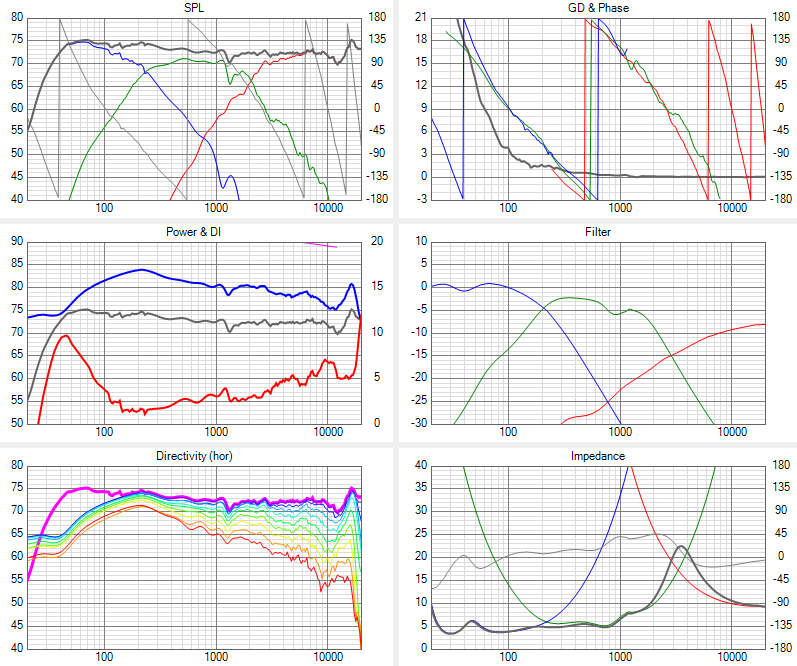

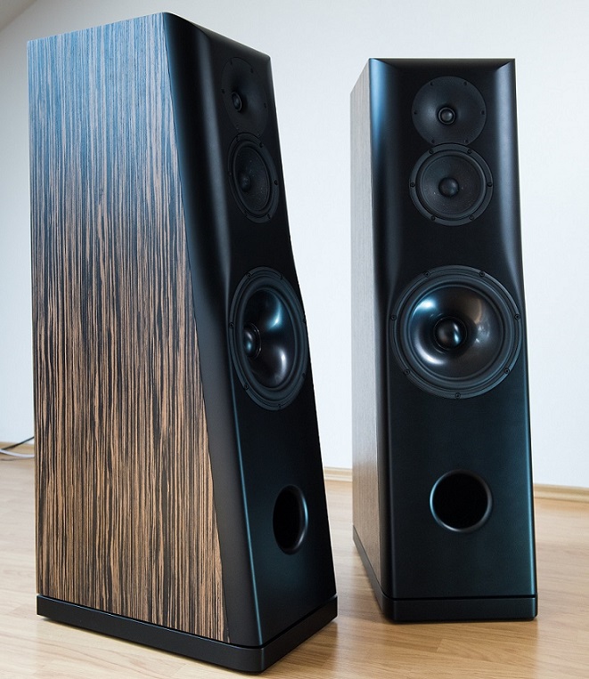

Dam sem projekt, ktery vznikal asi rok, od prvnich konceptu.
Rozpocet byl stedry, tak jsme zvolili dobre menice, plus narocnejsi ozvucnici.
Od zacatku byl pozadavek na vyrovnane smerovky, takze volba padla na maly WG od Visatonu a do toho SS7100. Pod to Satori stredak, podle vsech dostupnych informaci skvela vec, takze jsem to rad vyzkousel. A dolu SS 26W Revelator, hlinik.
Celni stena byla modelovana v Solidworksu, pak vyrobena na CNC. Na merenich je videt prinos, delal jsem i mereni bez zaobleni, ciste pro porovnani. Pak se toho ujal Kanny a zhotovil celou bednu, plus lakovani.
Diky WG a zaklonu bedny vysel vsude cisty druhy rad akusticky, coz byl i zamer.
Podstava je prisroubovana a ma v sobe zapustene kolecka.
 Filesize:  119.81 KB
 Viewed:  368 Time(s)
 Filesize:  230.83 KB
 Viewed:  311 Time(s)

Uplynul práve týždeň od chvíle čo som si od Petra doviezol bedne domov a tak by sa patrilo čo to napísať ako ich vidím po týždni počúvania. Dalo by sa to celé vlastne zhrnúť do jednej vety. Bedne sú výborne vyvážené nič im nechýba a ani nič nieje naviac.
Basy sú mäkšie než býva zvykom, ale určite nechýbajú. Skôr sú také nenápadné, ale keď je treba tak o sebe dajú vedieť. Možno to robí i miestnosť, že u mňa je pocitovo tých basov trošku viac ako keď sme bedne počúvali u Petra. Skôr som mal problém zo začiatku s prebytkom basov vplyvom miestnosti, ale trochu laborovania s umiestnením bední a posluchového miesta problém vyriešil. Nebude asi potrebné zatiaľ robiť žiadne digitálne korekcie na basoch. Ešte to pomerám keď budem mať čas.
Stredy sú krásne, mužské či ženské hlasy nemajú chybu. Presne podľa môjho gusta.
Výšky sú jemné a príjemné na počúvanie.
Celkovo sú bedne detailné a lokalizácia + priestor sú výborné.
Ako to už u takých bední býva, veľmi rýchlo mi vytriedili nahrávky na dobré a na tie čo si už asi moc často púšťať nebudem. Zvládajú v pohode jazz, rock, folk, skúšal som i klasiku, ale to by chcelo skôr odborníka na posúdenie.
Takže som veľmi spokojný pretože teraz už mám doma dobre vyváženú zostavu, ktorá mi robí radosť. Myslím, že sa Peter bude musieť dosť zapotiť, aby prekonal toto svoje dielo.

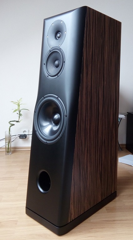

Tak jeste dve lepsi fotky na zaver.
 Filesize:  182.29 KB
 Viewed:  235 Time(s)
 Filesize:  95.06 KB
 Viewed:  201 Time(s)

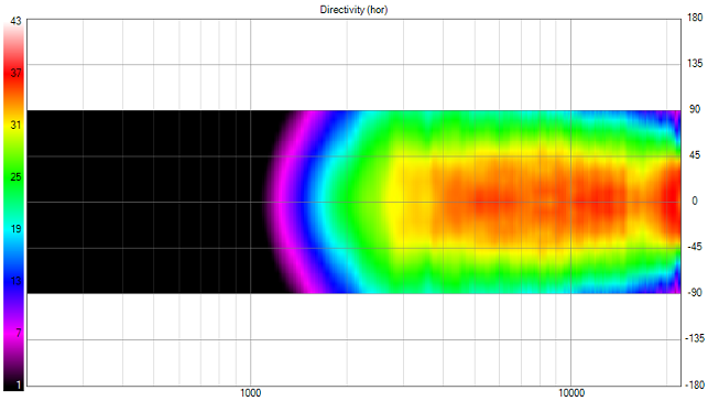

Uz pripravuju dalsi. 22W Revelator, Satori MR16P, a opet kalota ve WG. Kalotu plus WG mam zmerenou, a zatim to meri tak jak jsem jeste kalotu ve WG nevidel. Mezi 0-60stupnu je na 2kHz utlum 6dB, na 10kHz 7dB.
Zatim jen ve zkusebnim cele, takze jsou tam jeste difrakce.
Na obrazku polarni mapa, je to uz s srovnano a s LR4 vyhybkou na 2500Hz.

To teda čumím Smile 45° už to je rovný jak střela Smile
Kocour
Založený: 07 február 2008
Príspevky: 797
PríspevokZaslal: Ut apríl 18, 2017 10:30:26    Predmet: Odpovedať s citátom
Pripomina mi to constant directivity open baffle. Neni to ani uzkosmerova bedna s velkym WG, ale ani sirokosvazkovy ctyrpasmo. Tady to do asi 16k drzi pekne svazek, pak se to v ose lehce zveda, mimo osu se to srovnava.
