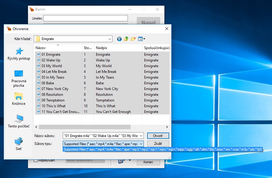

Ja palim pomocou Burrn
http://www.stahuj.centrum.cz/multimedia/vypalovani_cd/burrrn/
Ak mas take velke subory tak to musi byt najskôr konvertovane z HiRes alebo su to Rip-y z LP
Bezne CD ripovane do ALAC su zrovnatelne velkostou s FLAC.
Rozdiel vo velkosti ripnuteho CD 16/44.1 je nepatrny. Takto ripnute albumy maju velkost 200-500 Mb.

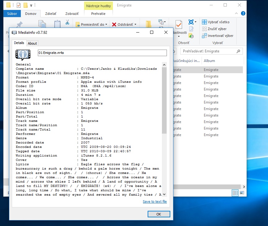

Nainstaluj si
https://mediaarea.net/sk/MediaInfo
a pozri v nom kolko maju jednotlive subory.
 Filesize:  201.87 KB
 Viewed:  227 Time(s)
Burrrn podpora formatov
